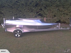

Сообщение дядя Вася » 12 дек 2019, 20:31

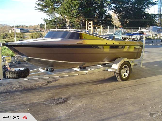

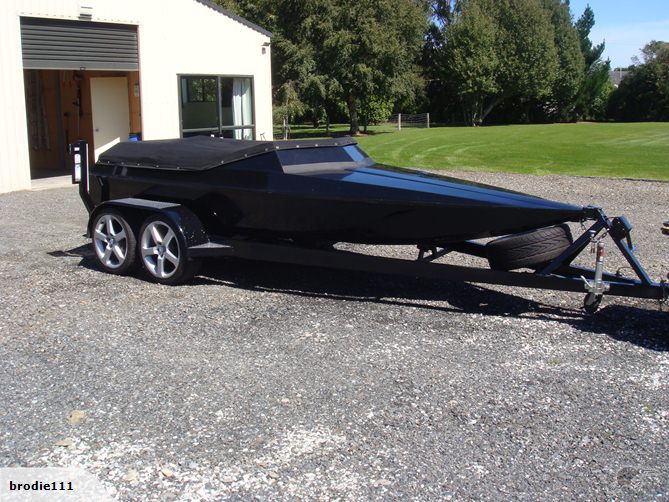

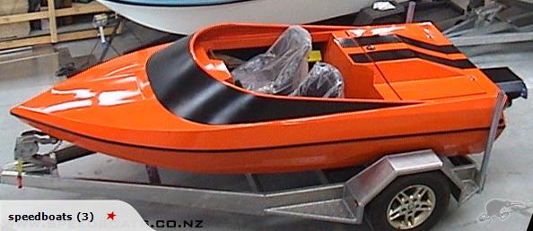

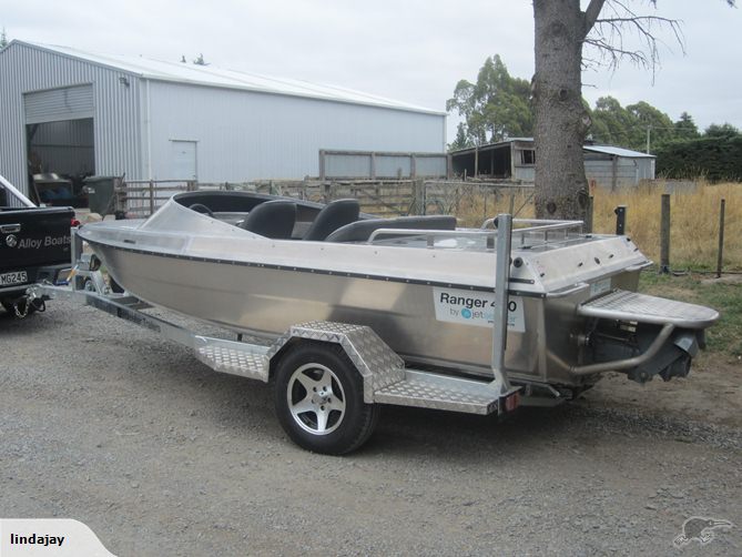

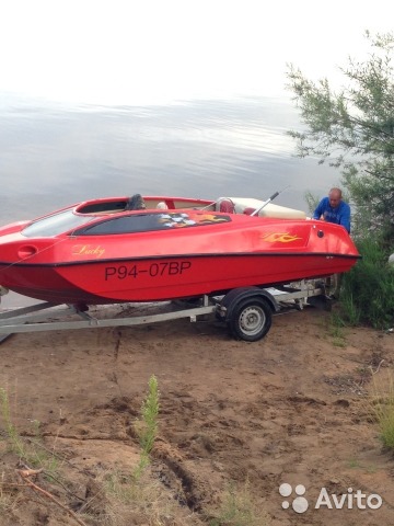

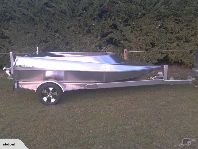

ну вот - теперь и у америкосов так возят мотокаяки. :D

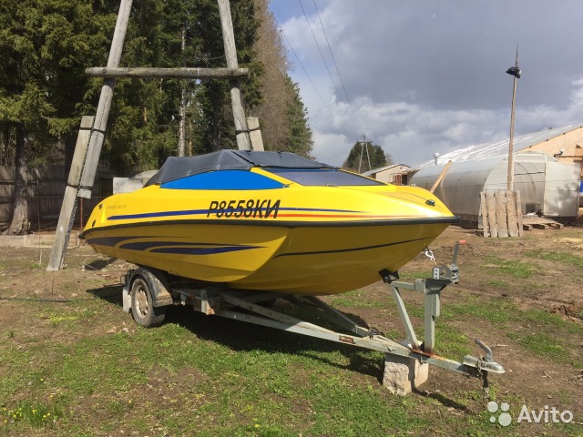

На чем можно прокатать крыло прицепа прямвоттак?)
Re: мотокаяк "Водомерка"
Сообщение Alekey Patrol » 13 дек 2019, 18:21
ANP писал(а):На чем можно прокатать крыло прицепа прямвоттак?)
К меня знакомый делал приспособу из 4 роликов не плохо катала как заводское получалось, приеду с работы попробую поймать его чтоб конструкцию сфоткать.

Деталь тупые копии всякой американской шняги - смысла никакого , если ты не "инжинэр Гарин".
Проще и умнее делать гнутое (на листогибе) крыло, на которое можно вставать НОГАМИ.
А эти - для трейлера без хода подвески, и вся их прелесть - дешевизна в производстве.

дядя Вася писал(а):Деталь тупые копии всякой американской шняги - смысла никакого , если ты не "инжинэр Гарин".
Ну не скажи, если такое прокатать с 4-5 мм то за счёт боковых ребер вес человека держать будет. И дешевезна сомнительная, штамп пластиковый выходит дешевле люминия.

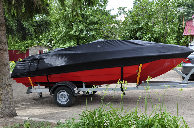

Сообщение ANP » 14 дек 2019, 10:50

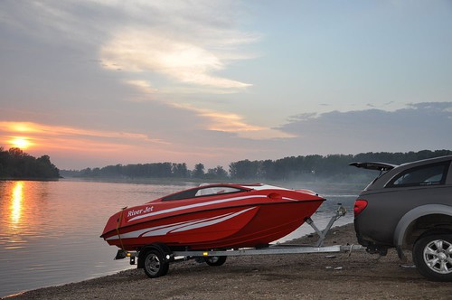

Колеса моего прицепа с резиной 245/45/19. Крыльев таких нет. Ни в продаже, ни на заказ, рукожопые производства рулят. Крыло со стороны прицепа сплошное-глухое и крепится на ось, для выставления минимального зазора покрышка-крыло. Как вариант, съездить к человеку и сварить из полипропилена. Но эстетика наверно будет никакая.

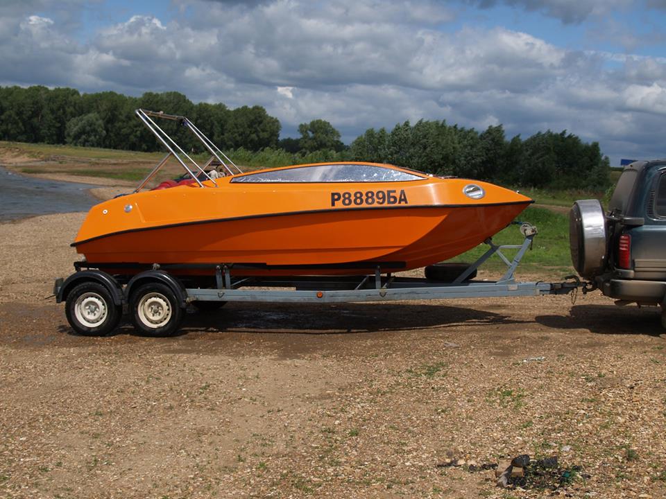

Сообщение ANP » 14 дек 2019, 10:56
Как видно из всех фото, какого то "американского стандарта" или какого то еще, по форме и изготовлению крыльев для прицепа нет.
Это не из серии "докопался до прицепа", это тюнинг прицепа. Смореть на лодку с прицепом на ущербных 13 колесах без слез нельзя.

Вот отечественный стандарт балует изобилием вариантов.

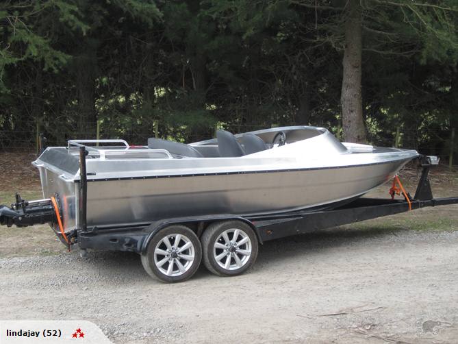

Сообщение Alekey Patrol » 14 дек 2019, 13:54
Андрей а почему не сварить алюминиевые крылья на вальцах дать необходимую форму а боковые ребра не катать а приварить, красивый шов и крыло будет красивое.

Сообщение Alekey Patrol » 14 дек 2019, 13:57
Если есть гибочный то вот такой симпатичный вариант сварить не проблема. И потоптаться можно ножками.
