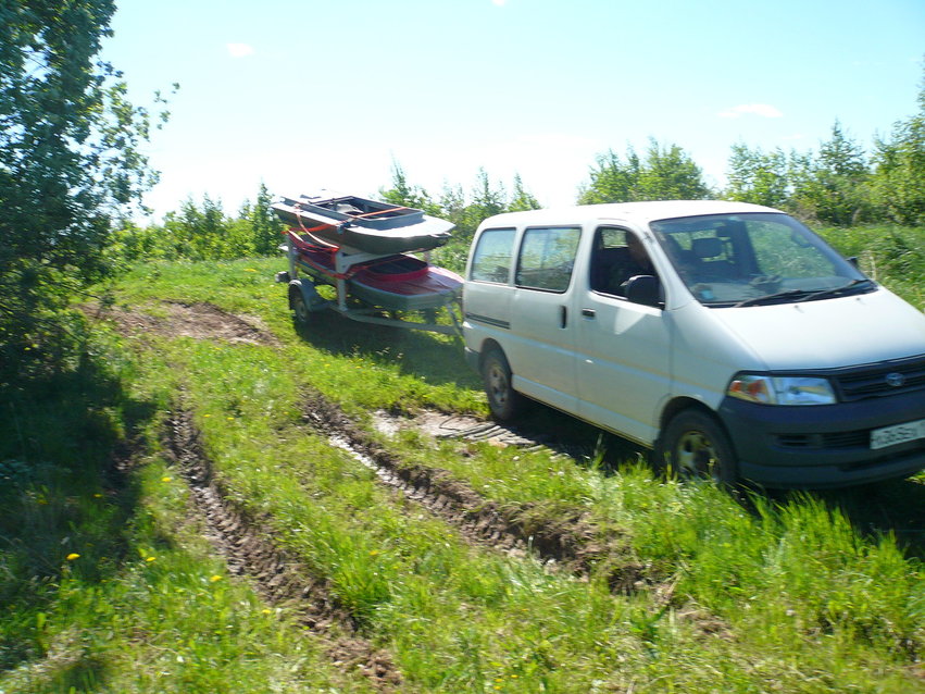

2 катера - 250 кг
моторы - 9 лс .
Ездит там , где НИКАКОЙ водомёт не ездит.
И всё это - Фак ГИБДД и ГИМС комплект. :lol:
