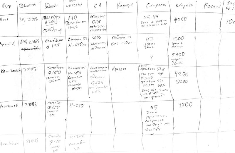

Я нашёл таблицу прототипов катерков, по некоторым параметрам. Оказывается, что она, хоть и "черновичная", но, во-первых: не на тетрадке в клеточку(как я думал), а , просто на листах папируса и к тому-же , выложена -не доом, как я думал, а, Димой Олейник, что показывает его, с лучшей стороны, чем подумал административный состав этого форума :P (опираясь , на его последнии речи -на СВОЁМ форуме). А, таки-да: он даже редактировал эту таблицу -ради форумчан.
Итак:
Конечно, сыровато сделано. КП , по -моему, расссчитано не по ЖС феншую, или -то так, то так. Письмена, не сильно разборчивы.
Фотка таблицы, почему-то получилась -не вся :shock:
Но, вообщем-нашлась. Кому надо для дела- посмотрите ссылку на тему, где она целиком- у Алексея Патрола - в его теме. :)

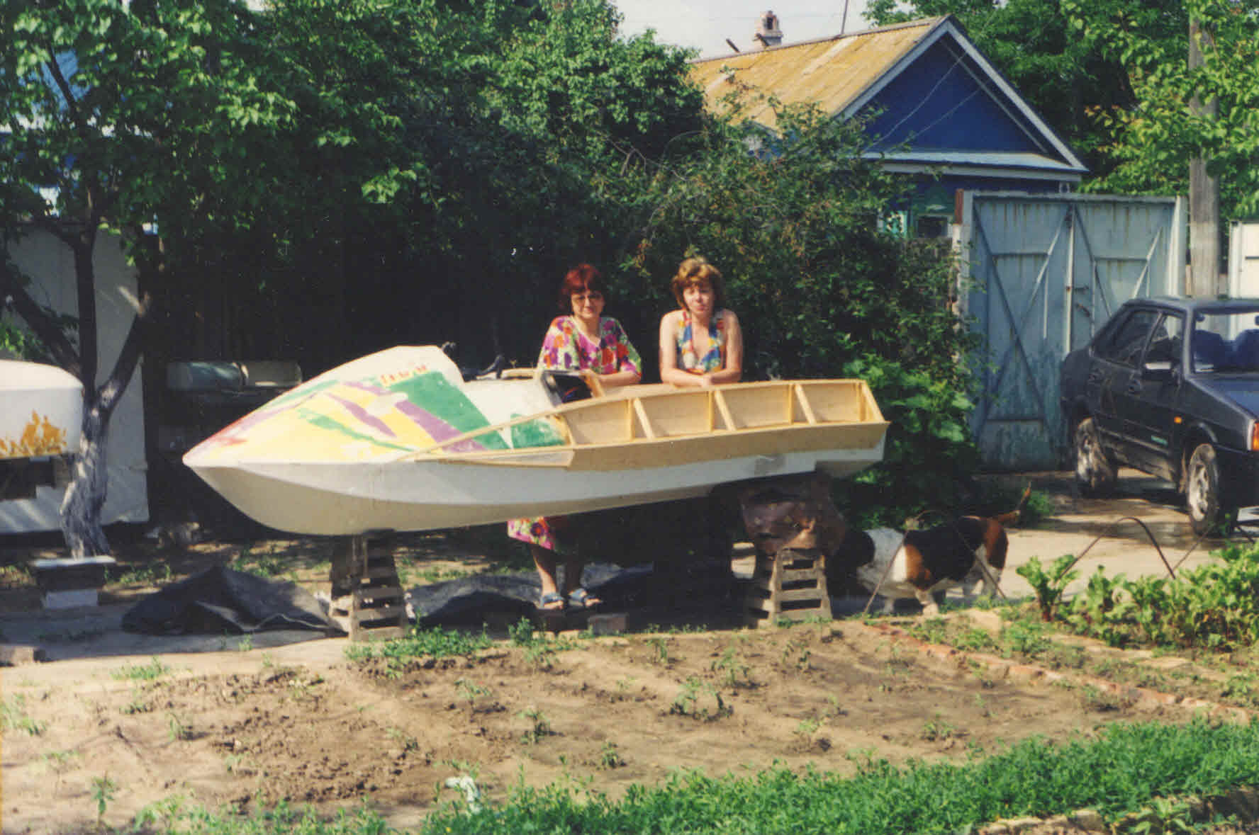

Вот приведу ещё один , который прямо лежит на пути к ЗэБ-2 :oops:

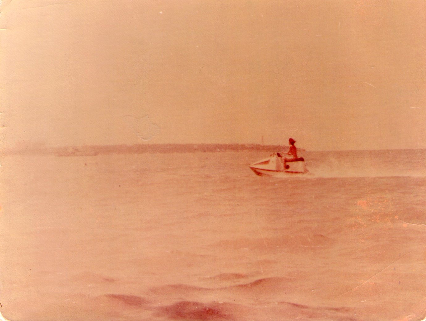

Когда, мы только, буквально сделали фанерцикл, а, собственно сделали -сразу в оригинале, даже с покраской, без всякой проверки(такой мой бзик :oops: ). Кроме заводки насухую.
Мы поехали ПРОБОВАТЬ :P
Предварительно скажу , где я взял Вихрь? Именно тот, на котором пробовали и потом поездили сезон.
Это был 1992 год. Я решил, для такого дела- брать, по возможности , что получше.
У нас на рынке , появились разные Вихри и даже отдельно -Головы их. И всё это - прямо из Самары!!! :D На вид -новые. Вот я и решил взять -Новьё!!! И в белых шароварах , на белой фанере- прокатнуться мимо Семнадцатой пристани!(есть у нас -такая :oops: ).
Вообщем купил, сказали -с Главного конвейера, спецзаказ для особо привередливых, леволевшовой сборки. Ну, думаю- даже разбирать не буду. И не разбирал, а, прямо так -сконвертировал и вставил. Сконвертировал, примерно так же, как в обьявлении -на АВИТО. Привесил ВСЁ- вокруг. Не изображая из себя гинеколога. :)

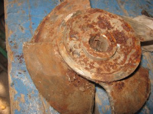

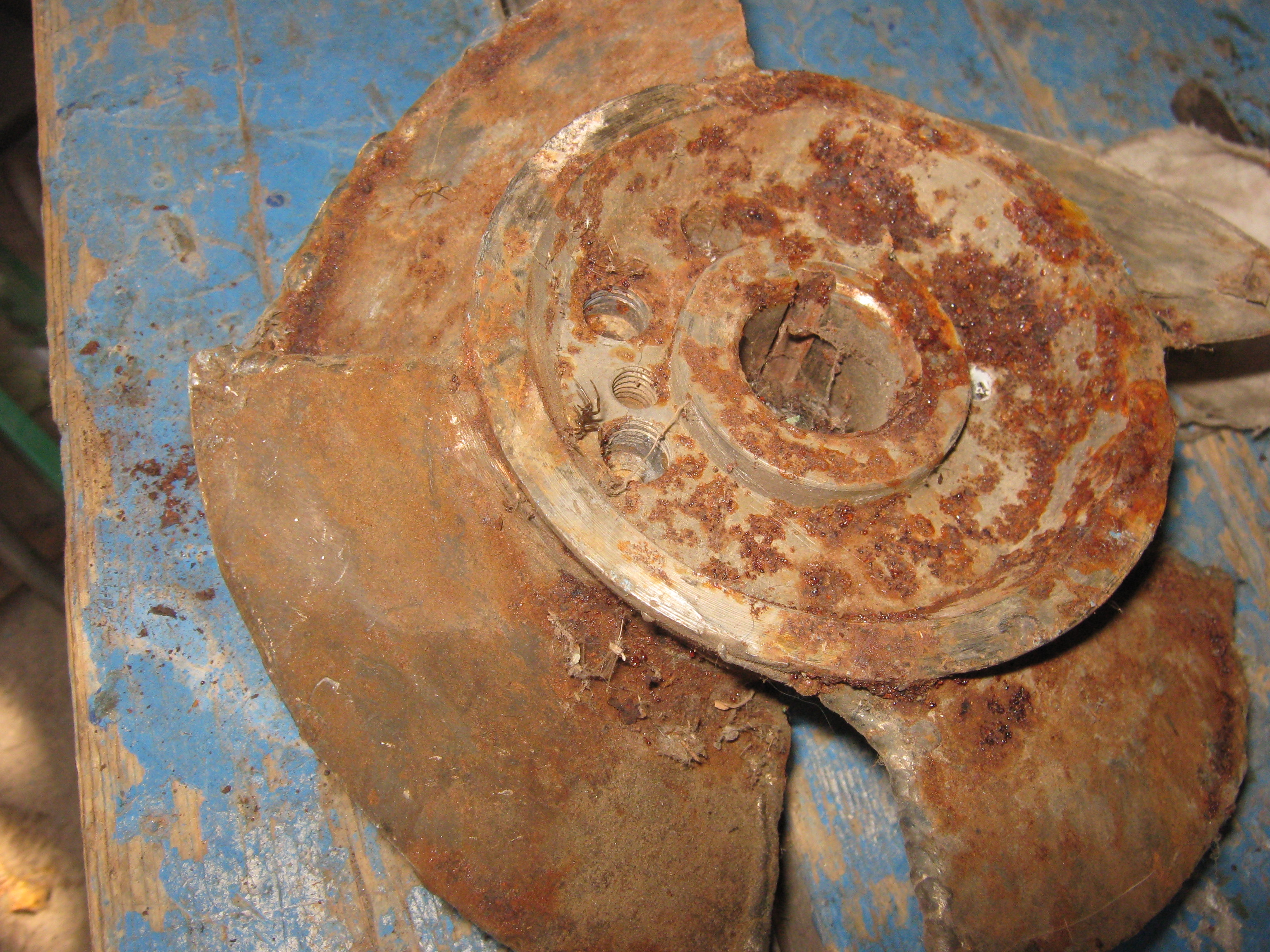

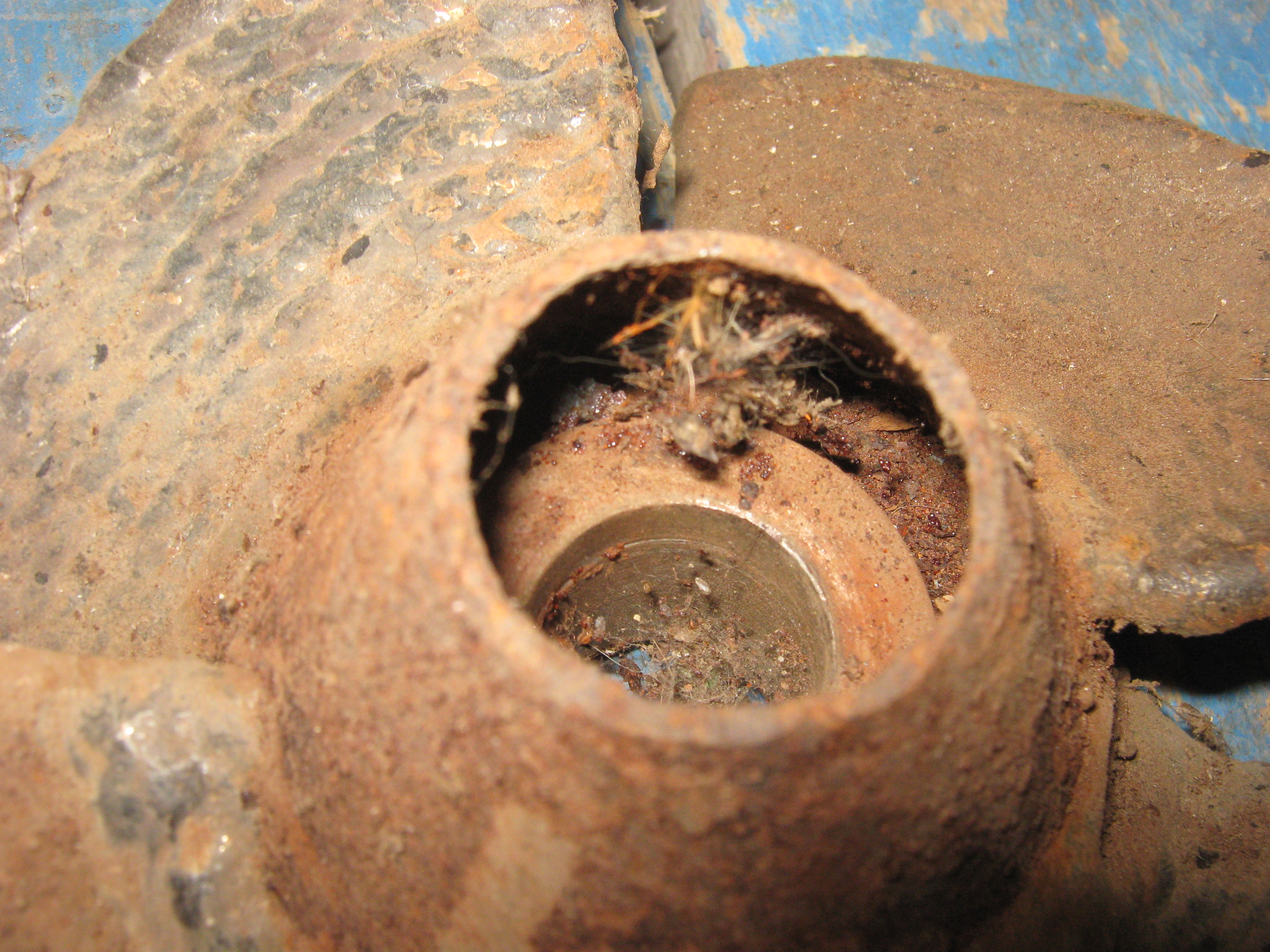

Винт, я уже- говорил, сделал под руководством ЛУчшего мастера по водомётам и винтам г. Астрахани. Он делал винты- всей "практической " Астрахани. Простой был мужик. Занимался с детьми на досаафной секции водномоторства(гонок). Но, пил. :oops: У нас в Астрахани-все водомёты были самодельные. Но, делали их на заводах :D Больших диаметров . Под ГАЗы. Братишки.
(Дал в фотке - КП -для братишки(как посчитать))
А, если , кто в курсе, что для мелких моторов, Вихри и тд. , дефиците лошадиных сил и опытной базы- можно и не попасть.(куда надо).
Ну, вообщем, он, сидя в каморке, с потолка и на картонке -нарисовал и сказал параметры винтика . Настоящий интуитивный мастер!
Я сделал. По-моему -шаг 130. Ступица - УЖЕ коническая!!! И он знал -зачем. Он называл это- "Поджатие на винте." Вообщем , поехали спускать на воду.

Вообщем, снуём мы с дружком в толпе на берегу-спускаем. Толпа -приличная.
Такую-же толпу , помню , на этой-же стоянке- когда , первый лодочник купил Вихрь - первого выпуска, 18-20 лс. и поставил его на Казанку без булей! Год -около 1968-9 -го. И мы с отцом там стояли, затаив дыхание. У нас , тоже была Казанка, но с 10-кой, Москвой :oops:
(Интересно, кто помнит(из читающих) -10-ку?). Помнит, как в разьём располовиненной Москвы- положишь Шёлковую Нить, зальёшь БФ-ом и чпок- соединишь и скорей, скорей -болтики!.
Вот , Семён- ты меня завёл в чащу воспоминаний! :oops:
Погода у нас отличная, сижу во дворе, в креслице, пью Карлсберг(есть такой , Василий -чай! ;) ). На фото- то, что -перед глазами. Очень душевно. :oops:

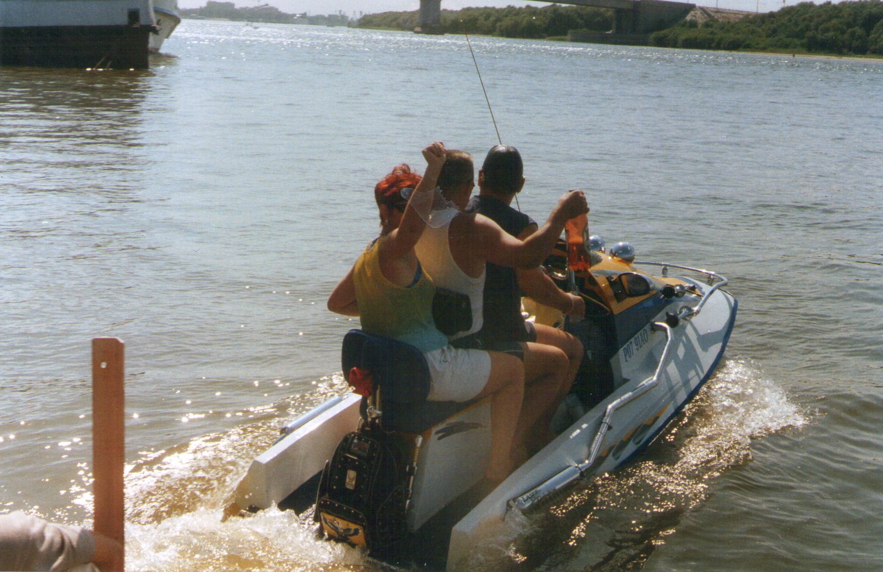

Ну, вот -мы смотрим: лодочник летит мимо нас(толпы) НА ВИХРЕ и так ЛИХО- полицейский разворот , не сбавляя газа :? :P :P :P
Но, никто не смеялся- общий возглас! А-х-Х!
Сообщение viktorr » 21 окт 2018, 21:33
Вообщем, такого мнгновенного оверкиля, я не видел никогда! Потом всплыл пилот, потом бензобак на шланге. Моща!
Скинули мы фанерцикл. Завели . Выхлоп был с кормы. Но, стоял, внутри-резонатор от 2108. Ничего не затарахтело, не загремело.
Руль был одноперьевой, с балансом. Баланс перебрали :oops: Езда представляла собой- дискомфорт- никакой обратной связи, одно вихляние.
Скорости , как мы представляли -не было. Может-25. Тахометра ещё не было. Но, звук был натужный. Толпа- молчала. Гнетуще.

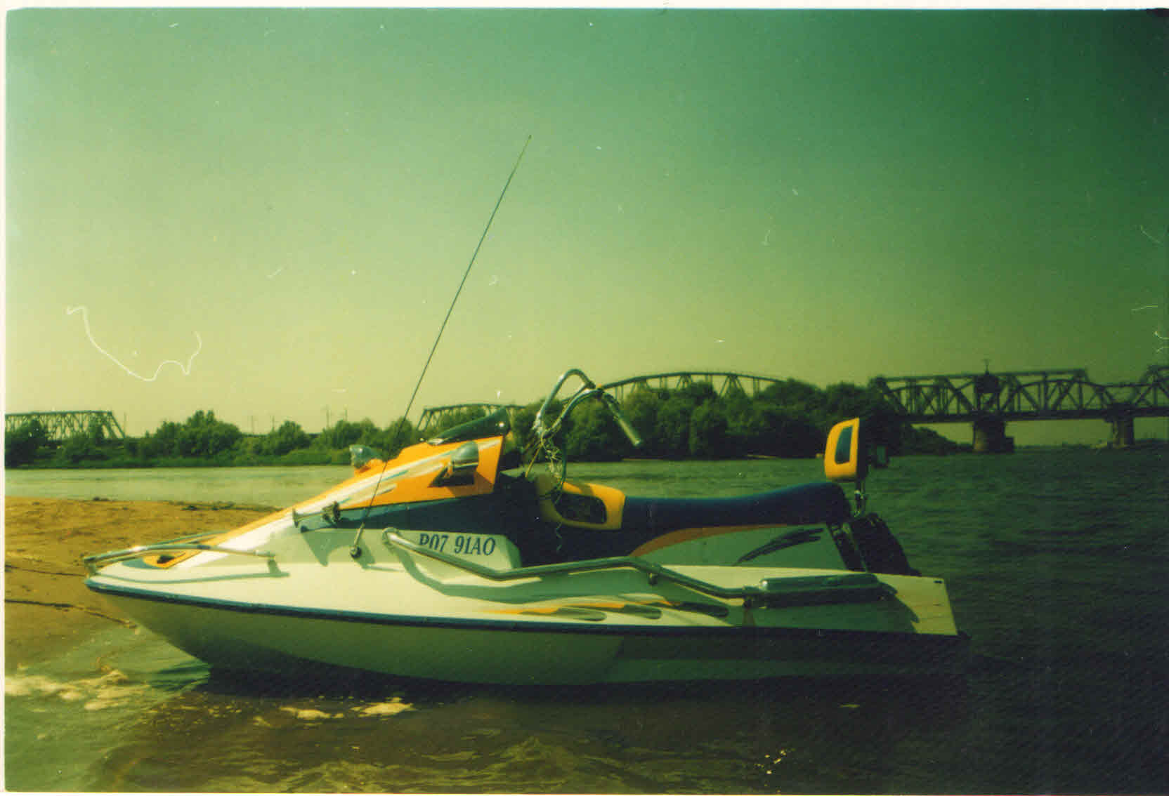

Со снятым конусом - фанерцикл бледно поехал! Думаю на глаз -33. Жпс-не было. :oops: Немного , улыбаясь во всё горло-поездили.
Но, внезапно, почувствовали -лёгкий запах текстолитовых золотников. Концерт закончился. Заглушили. Оказалось, что отбор воды на охлаждение , в этом варианте- не обеспечивает. Ну и 33, это -не есть!. Собрались - поехали домой.
Душа горела .
На следующий день поехали к Вячеславу, в Золотой затон(есть у нас такой). Не сильно заламывая руки, обьяснили , что мы делали ракету, а, не Планер!
РАботали в конструктивном ключе. Сняли ему винт. А, винт, кстати, я сделал -блестящим и даже полировал пастой гойя. :oops:
Взял он этот винт, взял молоток и на сходнях-аккуратно подправил лопасти. После нескольких проб, когда шаг приблизился к 105, мастер перестал его гнуть, Цикл уже пошёл (на глаз) -ну, допустим-40. Но, с одним пилотом. С двумя-жужжал. Мастер сказал, что надо разжать сопло.
В этом Золотом затоне стоит у нас- самый большой плавкран в мире :oops: Он как гора! Делают Буровые платформы. На нём есть мастерские , станки.
Короче, сняли мы сопло, переехали(переплыли) с мастером к крану(он там знал кого-то). Вообщем , проточил он до д.95.
Приехали, поставили. Знаете, чем отличается небо от земли? Правильно-Ощущениями!
Цикл поехал. И , даже - двоём. Ну, типа двоём -40.
Мастер был доволен, но, собственно -не знал, почему это всё произошло. Посоветовал сделать винт уже начисто с этим шагом -105. Вот я сделал- уже с черноты. Ну и поехали на Каналью. Облом.

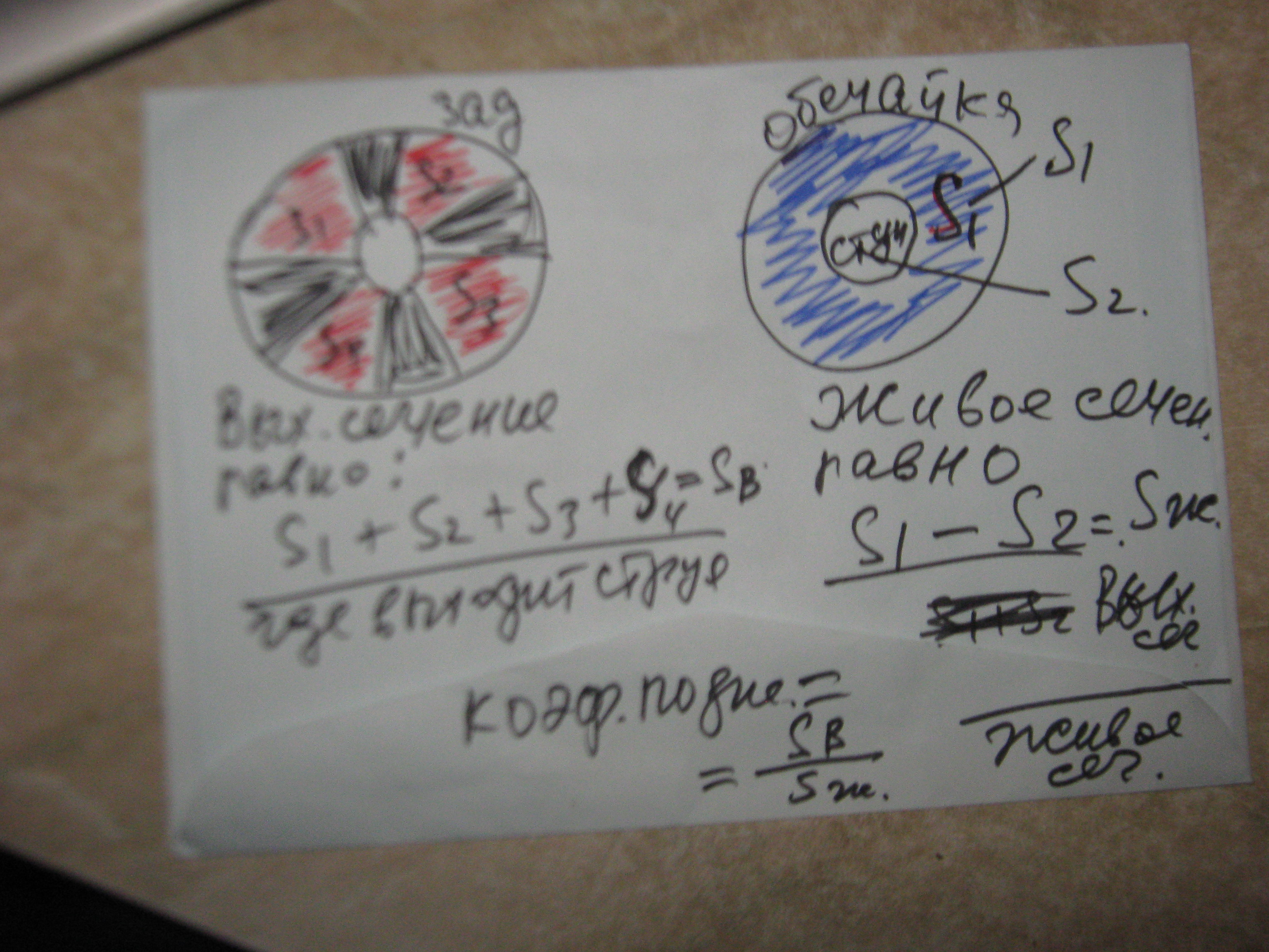

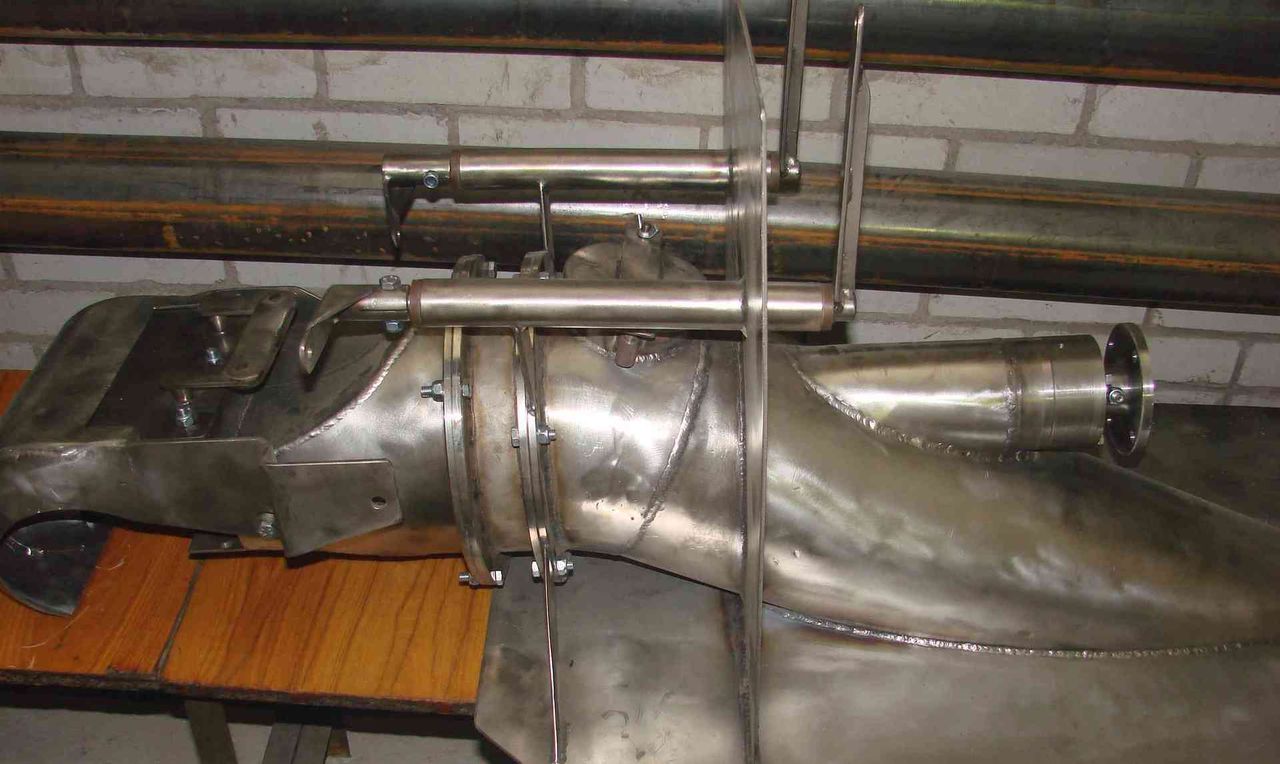

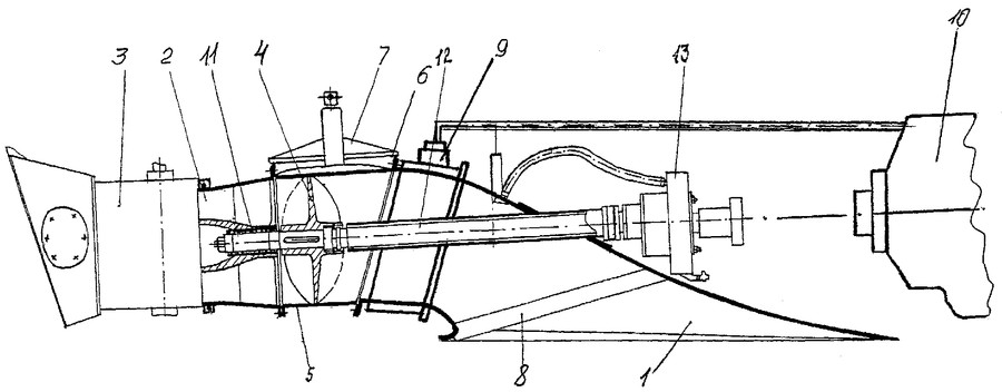

Из головы не выходит -как понять , в "струе" практик- обьяснить -"струю в небо" ! :oops:
Задумчиво листая Жёлтые страницы, накопленной поколениями, за 10-летия информации - встречаешь : обьяснения; разьяснения и, даже-Эврики!

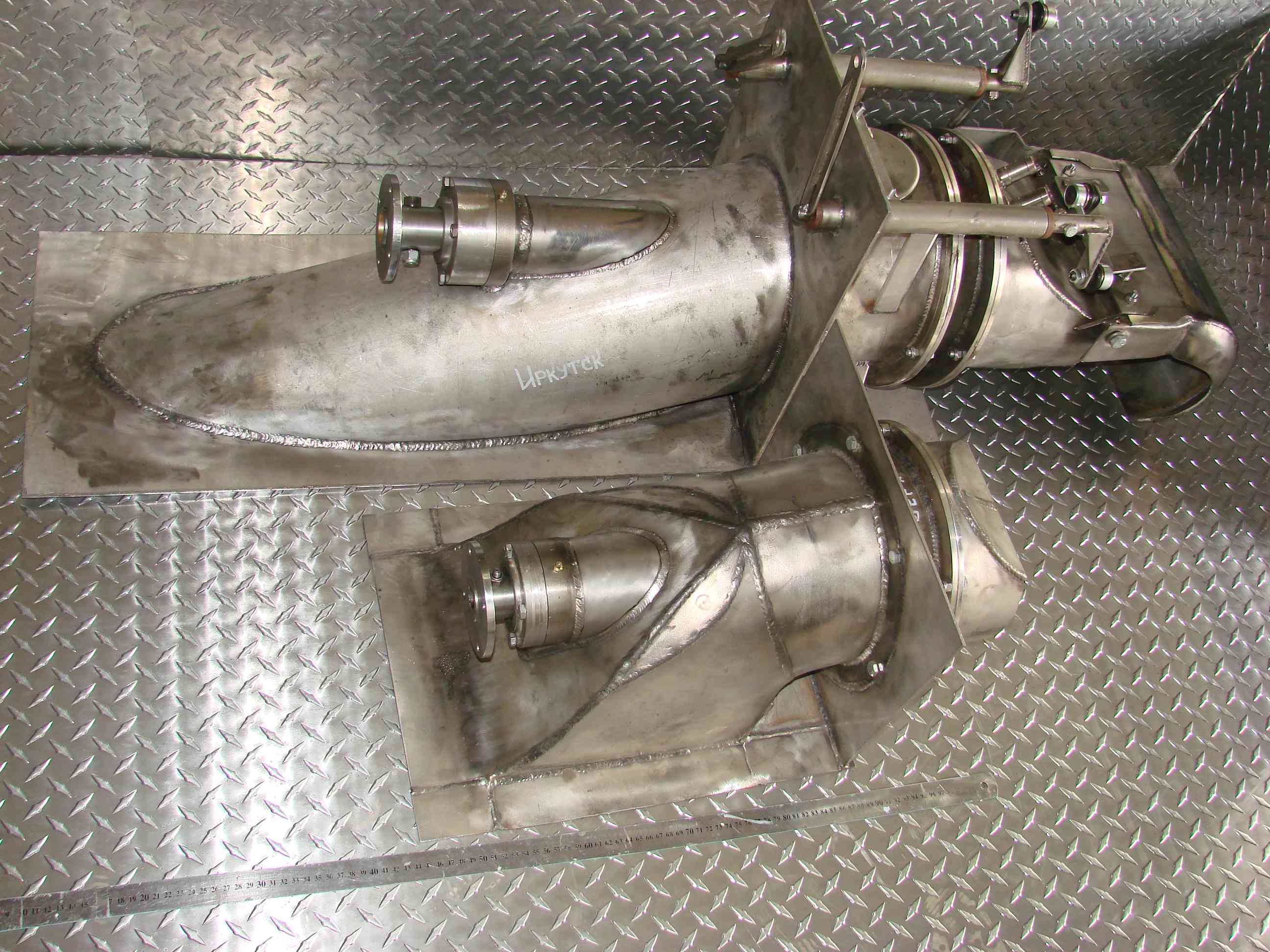

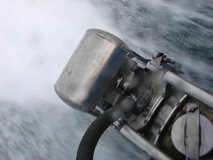

Вот , приведу, несколько фоток из Эфира.
Тема- + в небо- в районе Лючка. ;) :)
Первая фотка- всё обьясняет, если приглядитесь внимательно(прочитаете эскиз), далее - возможно потенциально(!). Если, конечно-совпадают конструкции.
Может лючок-близко?
Да и район -"клоссового конфузора". :oops:
