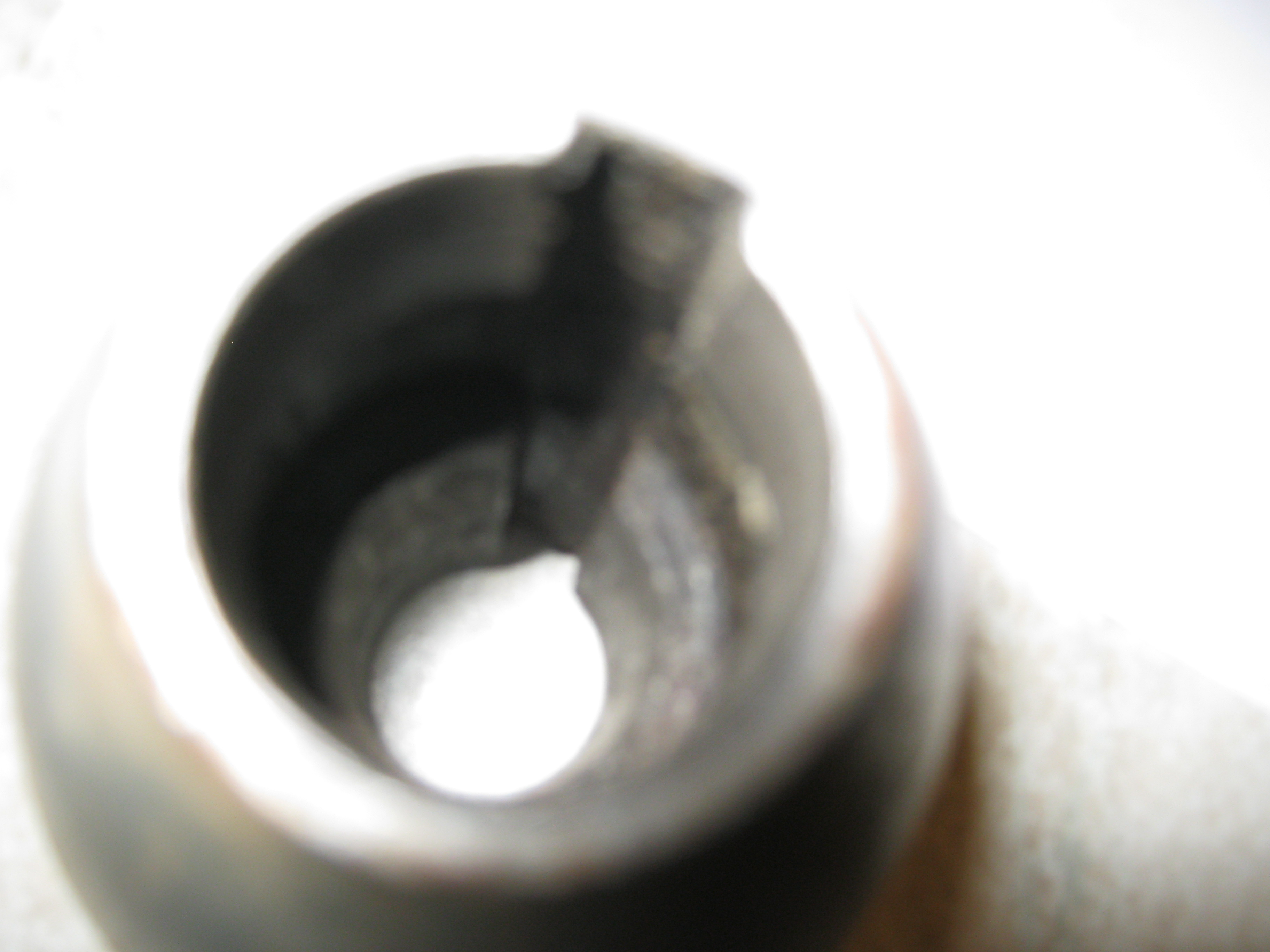

Вот , конечно -металла там, многовато.

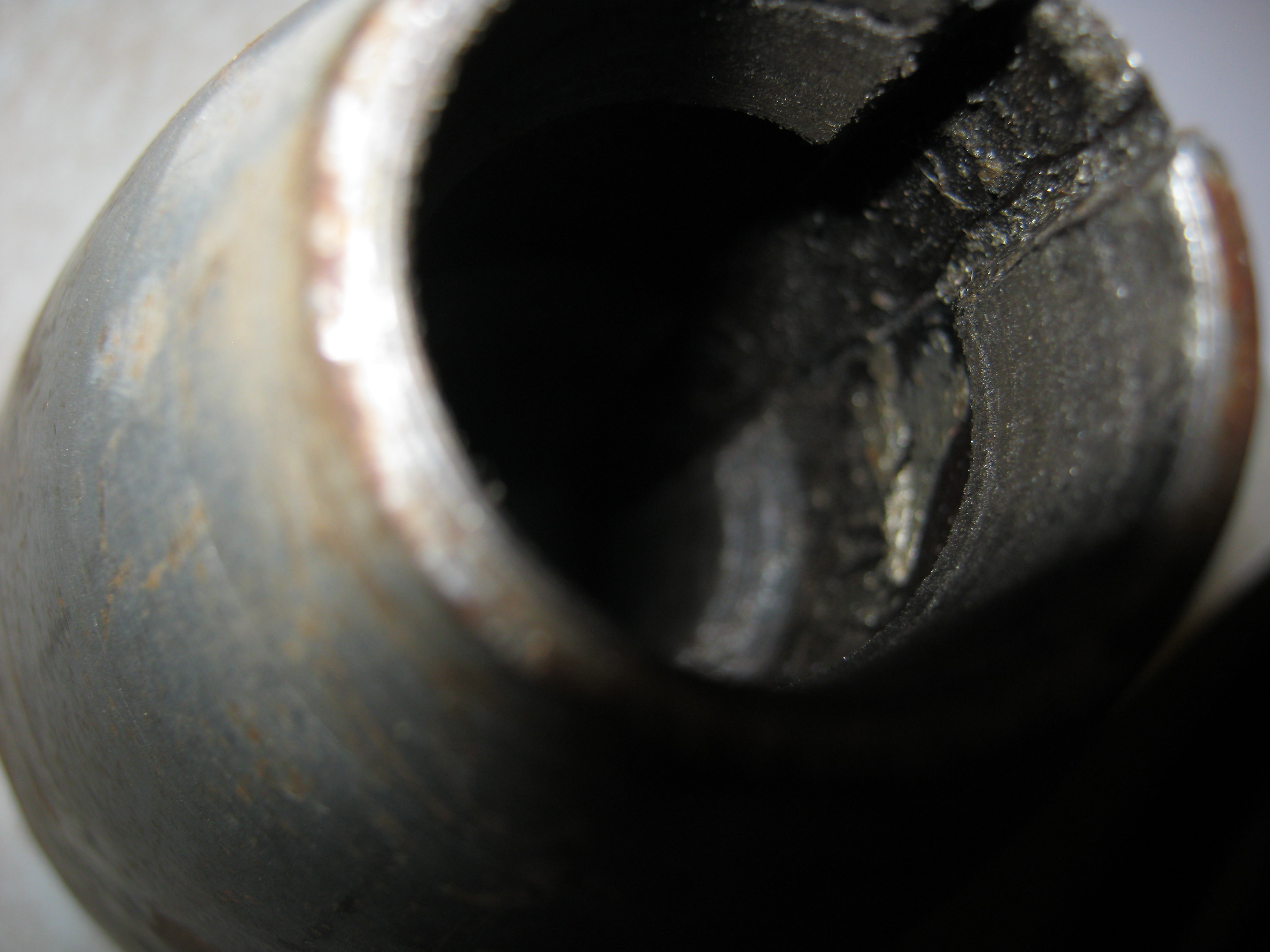

Есть-же- и я, отношу к ним -себя, форумчане(немного), которые ставят на "кон"- большие, по выходному диаметру ступицы винтов! Ну, как у меня -в древнем фанерцикле(вспоминайте ;) ). Отношение диаметра винта к выходному диаметру ступицы- равно= 1,5. Для колыбели водомётства-достаточно большая величина. :oops:

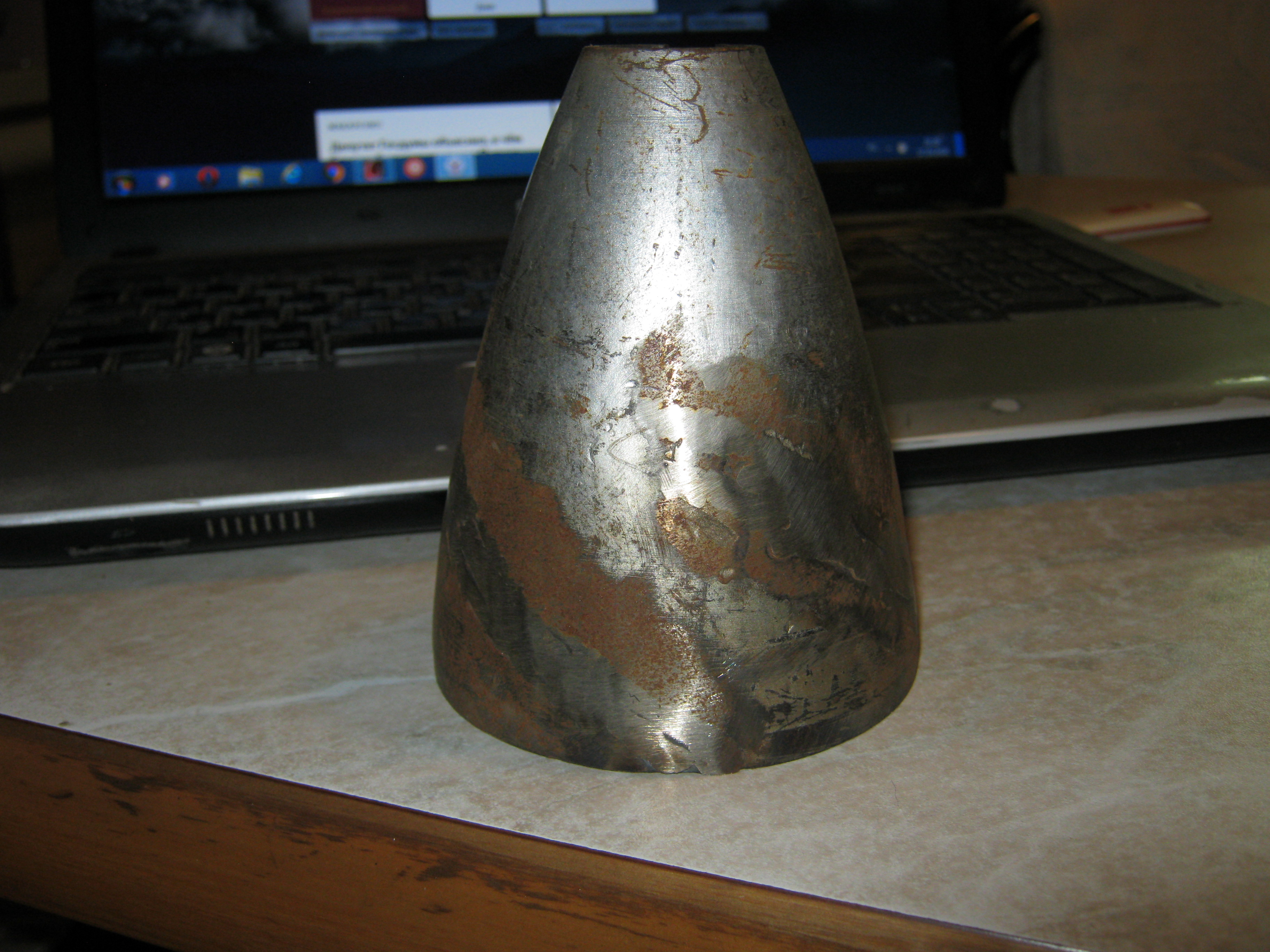

Вот о металле. Когда я делал винт для вихря с моим тестем(всю жизнь конструктор на судоверфи), то, он ясен пень сваял обтекатель из приваренной к ступице-жести(там, где у меня - двадцатилетний комар засушенный лежит). Было всё легко и конструктивно. :)
А, вот когда ты делал мне винт, то, по моей просьбе(я настоял-как помню) ты облегчил общий вес ступицы с обтекателем-выбрав, скрупулёзным образом, через передний конец обтекателя-часть металла.
У меня шпонка короткая и при очередном сьёме винта, при лёгком постукивании, она попыталась -упасть в эту внутреннюю полость :shock: . Если-бы она туда упала, понятно, чтобы было :shock:
Но, учитывая ещё один "счастливый" косяк сплошной ступицы с обтекателем, а, именно -наличия выхода шпоночного паза с переднего конца обтекателя- через эту часть шпоночного паза- набился песок под завязку и не дал шпонке выпасть, хотя она и одним концом -пыталась опуститься. Но, у меня на шпонке "заход" и он меня спас- при ударе посильнее(30 ударов :lol: ) -она встала на место. (прошла через конец шп.)
Я, конечно, далёк от поведения некоторых заказчиков- устраивать скандалы по собственным косякам :D :D :D :D , но, тем не менее, давно хотел предупредить тебя об этом случае, вполне возможном и ещё. Если попадётся такой заказчик, который, собственно-сам не точит обтекатели :oops: , но-"Посмотреть может" :) -такой как я, надо настаивать на своём виденье вопроса. :oops: :oops: :oops:
При постановке назад этого винта зашпаклевал это отверстие и полость- техническим пластилином.
У фирменного винта кнаапы , этого не происходит- потому-что , там обтекатель отдельно.

Она . шпонка там не могла выпасть . Проточка не большая по диаметру . Я про это знаю . Если диаметр вала 24 мм , то там расточено 34 мм. Некуда там выпадывать.

stalker писал(а):Она . шпонка там не могла выпасть . Проточка не большая по диаметру . Я про это знаю . Если диаметр вала 24 мм , то там расточено 34 мм. Некуда там выпадывать.
Сталкер, привет :)
Я, собственно, никаких рекламаций не высказывал :D .
Такой случай при сьёме винта , у меня был, может -заусенец какой.
То есть ты делаешь диаметр проточки- 34. И при стандартном шпонпазе, "выточка" получается -"заподлицо" со шпонпазом! Разумно.
Я к этому "разуму" пришёл после заедания шпонки на выходе. И предупредил "своего" токаря, при изготовлении своего обтекателя со ступицей.(фото внутри).
Ну, корявенько получилось, по причине- токарь -то не обязан проникаться, уж-так плотно. Ну, хоть ступеньку не сделал. :) А, любая маленькая ступенька, может привести к неприятностям.
Ну и сделал на ступице пару резьб для сьёмника.

С фото профиля ступицы, не "копируйте", в ней(в этой)- я всё -таки, не дожал до феншуя. Ещё рука не поднялась. :oops: :D

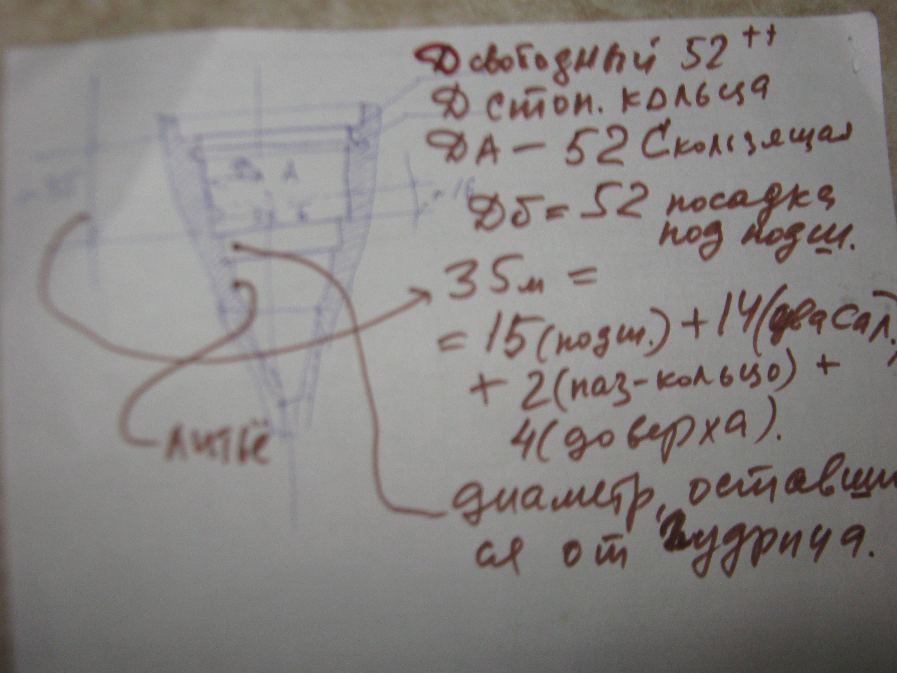

Стандарт кнаапо -80 х 90 х 40 - собственно ступица. "Конусность" 80 х 90, я , для себя считаю - просто-Конструктивным запиранием гидрообраза практически-цилиндрической ступицы. Или допусков обработки.
Гудрич, конечно- имеет право на жизнь :)

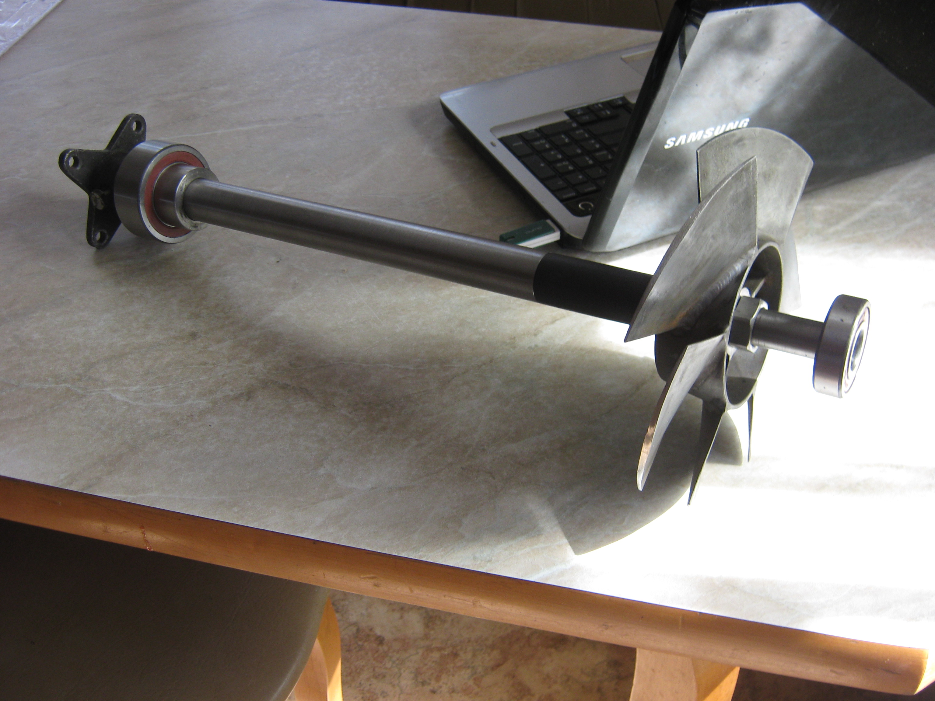

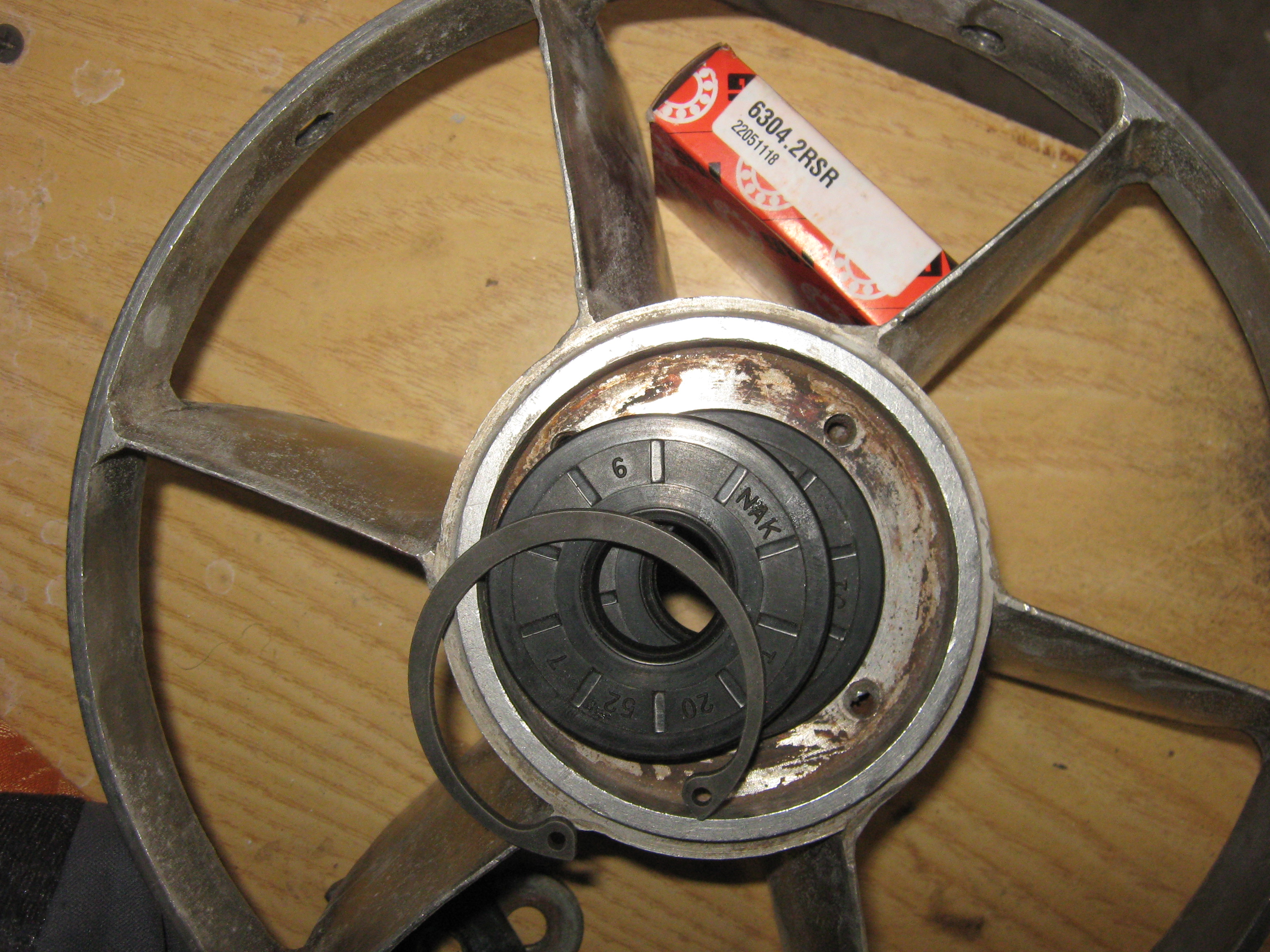

Но, для обычных условий эксплуатации и бюджетных , маломощных моторов(отечественных) , для уменьшения потерь на трение(ненужное), мне -больше импонирует - подшипник. В принципе, он тоже-вмещается(суётся ;) ) в 90-ю ступицу СА.(для бюджета).

"В принципе, он тоже-вмещается(суётся ;) ) в 90-ю ступицу СА.(для бюджета)."
https://www.youtube.com/watch?v=xA-VNTL5i6k

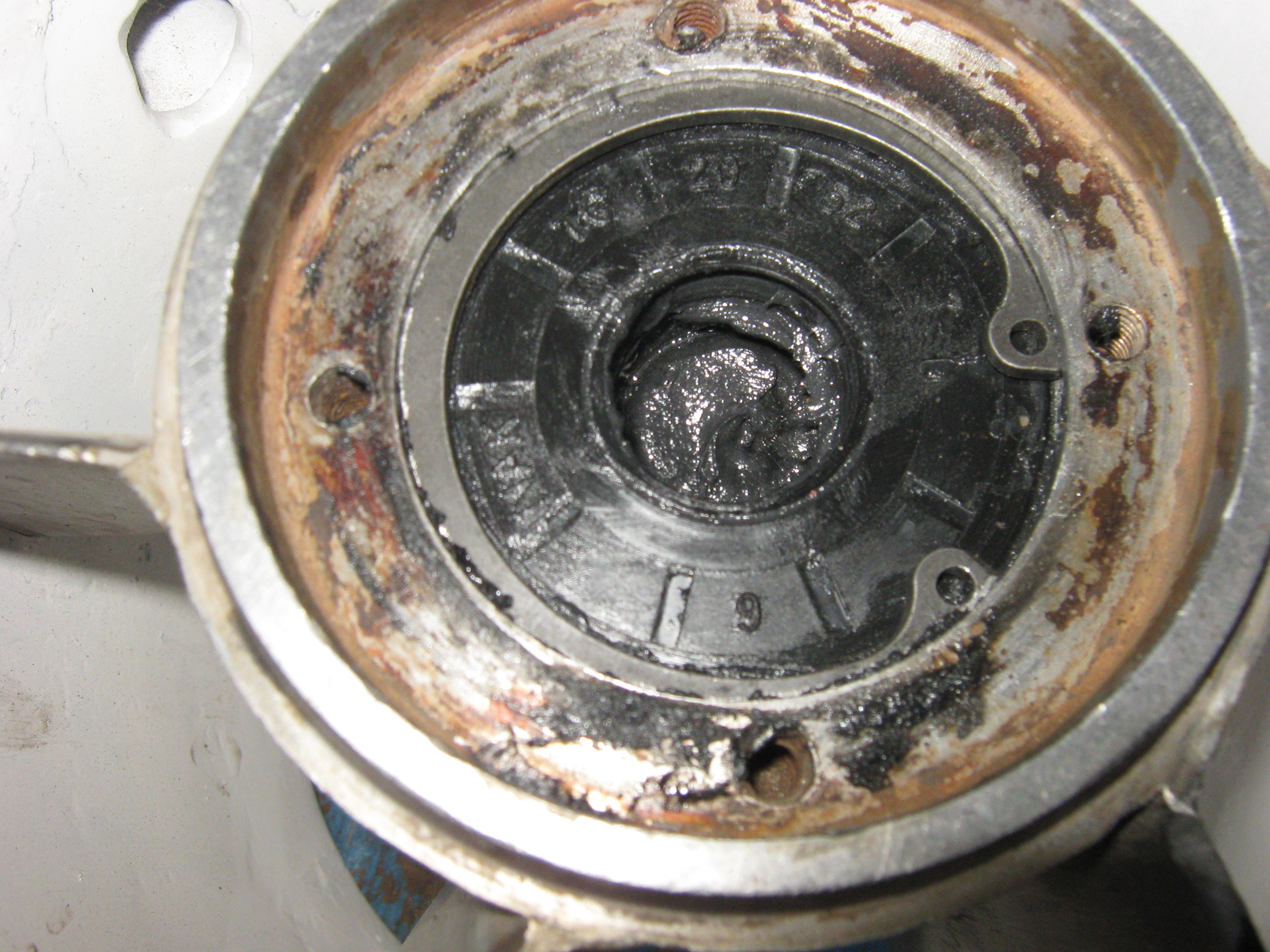

Сталкер, вот так "легко" -вращается вал при втулке Гудрича? Я сам, никогда не пробовал с гудричем.
На последней фотке, смазка - после нескольких выходов в воду.
