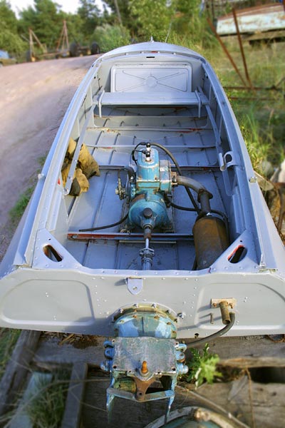

В МОЁМ случае и повсеместно были СМ 557- стационарный мотор с обьёмом 557, мощностью-13,5 л.с.
Вот так он выглядел в сборе

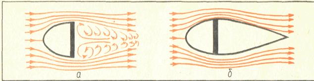

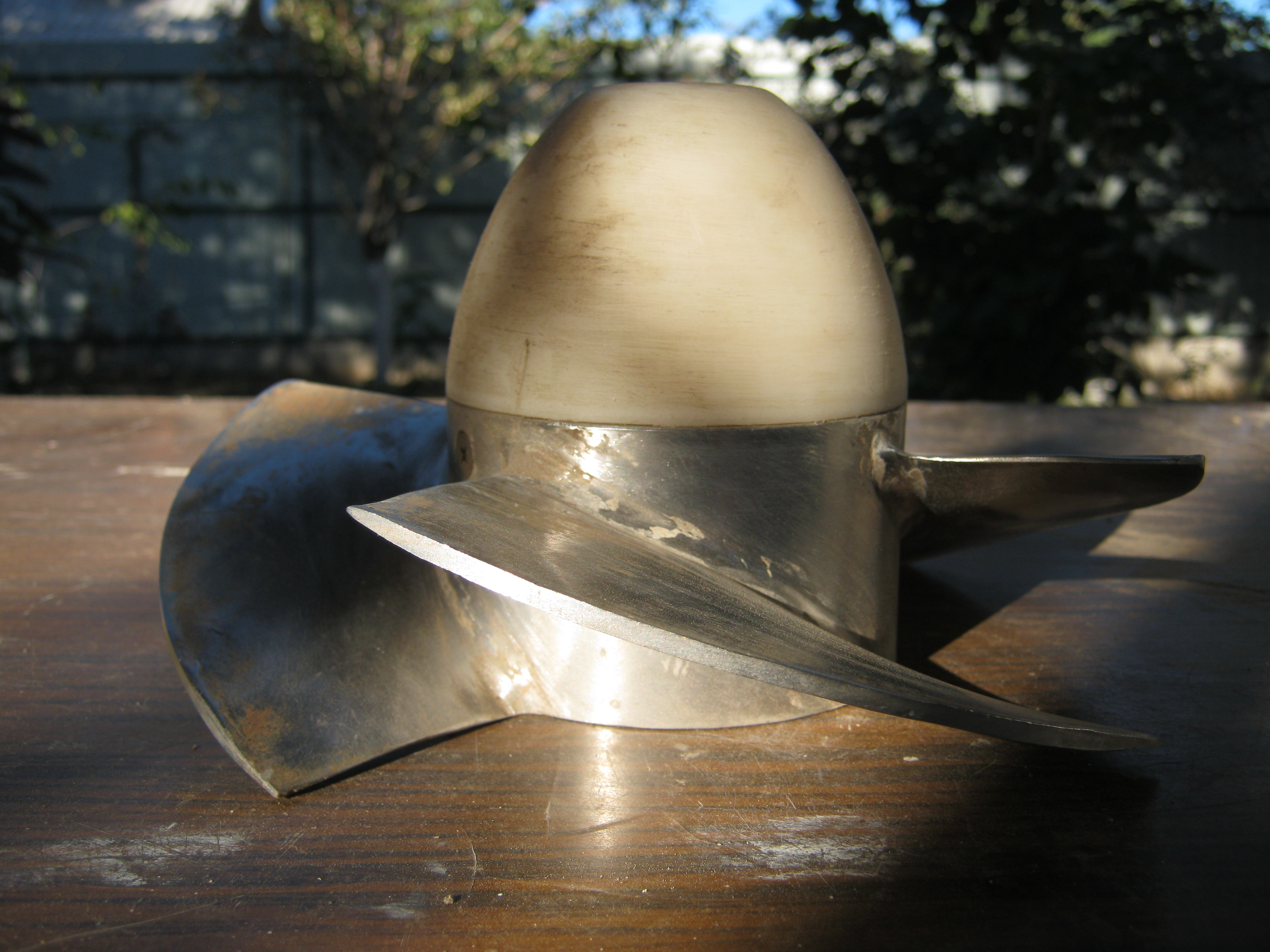

Сообщение viktorr » 08 окт 2018, 16:39
Ну, типа вот так.
После рисунка-"без хвоста"(бульбы) идёт Ступица с лопастями. Она уже , допустим цилиндрическая или коническая.
Например я переделывал, купленный винт(200 х 200) с цилиндрической ступицей-вот так: второе фото. Явно виден обтекатель -с какой-то Тайной мыслью :oops:
(закругление у входящей кромки, я-бы сделал -покруглее. Думаю, что -Покруглее, это к винту-Поскоростнее.
Сообщение sema0874 » 08 окт 2018, 21:17
viktorr писал(а):Ну, типа вот так.
А какое давление,в водоводе перед импеллером в + или в - когда на всю дырку валиш.
