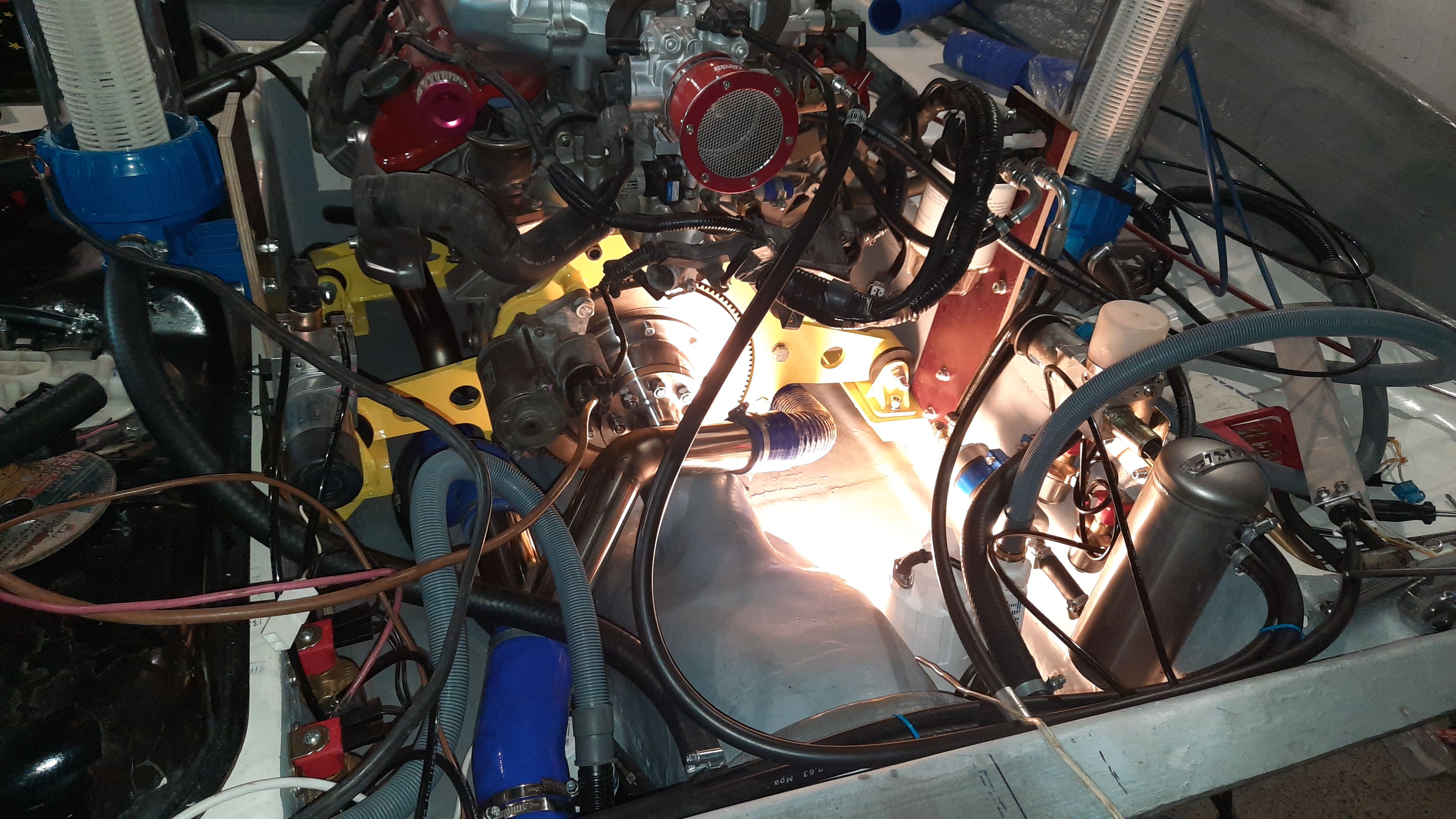

Вот, это после запуска, установленного в корпус двигателя, с проверкой на биение трансмиссии и водомета насухую.

Сообщение Bigtver » 12 июн 2020, 17:47
Андрей, я не раз уже вижу интересные решение по фильтрации забортной воды. Что за фильтра и почему в верх колбами?

Сообщение ANP » 13 июн 2020, 17:21
Bigtver писал(а):Андрей, я не раз уже вижу интересные решение по фильтрации забортной воды. Что за фильтра и почему в верх колбами?
Это обычные бытовые фильтры из магазина за 1200-1500р вместе с элементом. Элемент решетчатый с нержавеющей или капроновой сеткой внутри. Я ее снимаю. Если не снимается - бывает, то просто протыкиваю ножом. Элементом вверх - при остановке двс происходит самослив всякого мусора и песка обратно в воду. Все просто.

Сообщение Bigtver » 13 июн 2020, 21:47
Я после своего вопроса порылся в инете и нашел таки сие устройства. А вот что песок будет сливаться назад, за это не подумал. спасибо....
