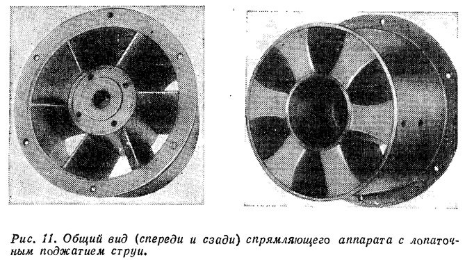

Дима RB писал(а):мне интересно влияние эжекции выхлопа на наботу мотора,хочу попробовать на спрямляющем с лопаточным поджатием проверить (у такого спрямляющего ,мне кажется эффективность поболе будет чем у такого "каверного"днища и чем у спрямляющего с поджатием соплом...
пока только плюсы вижу и при такой тяге эффект точно будет.
но токарные работы дорого меня (при зарплате 15тыс у токаря делаю только самое край-необходимое
,т.к У вашего эжектора по-моему тяга слабой будет площадь- то конечно хороша,но скорость воды маловата будет. вот только может днище скользить чуть лучше будет с пузырьками воздуха(если забор соединить с атмосферой ,а не с выхопом)

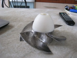

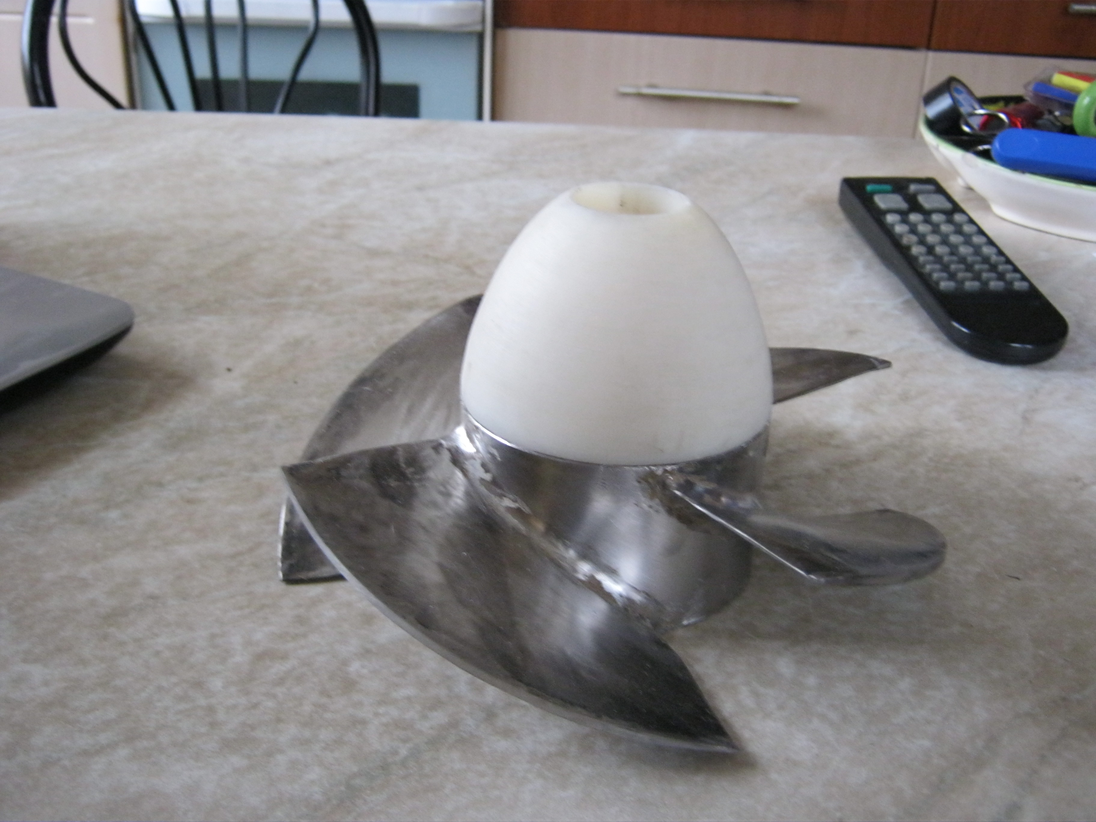

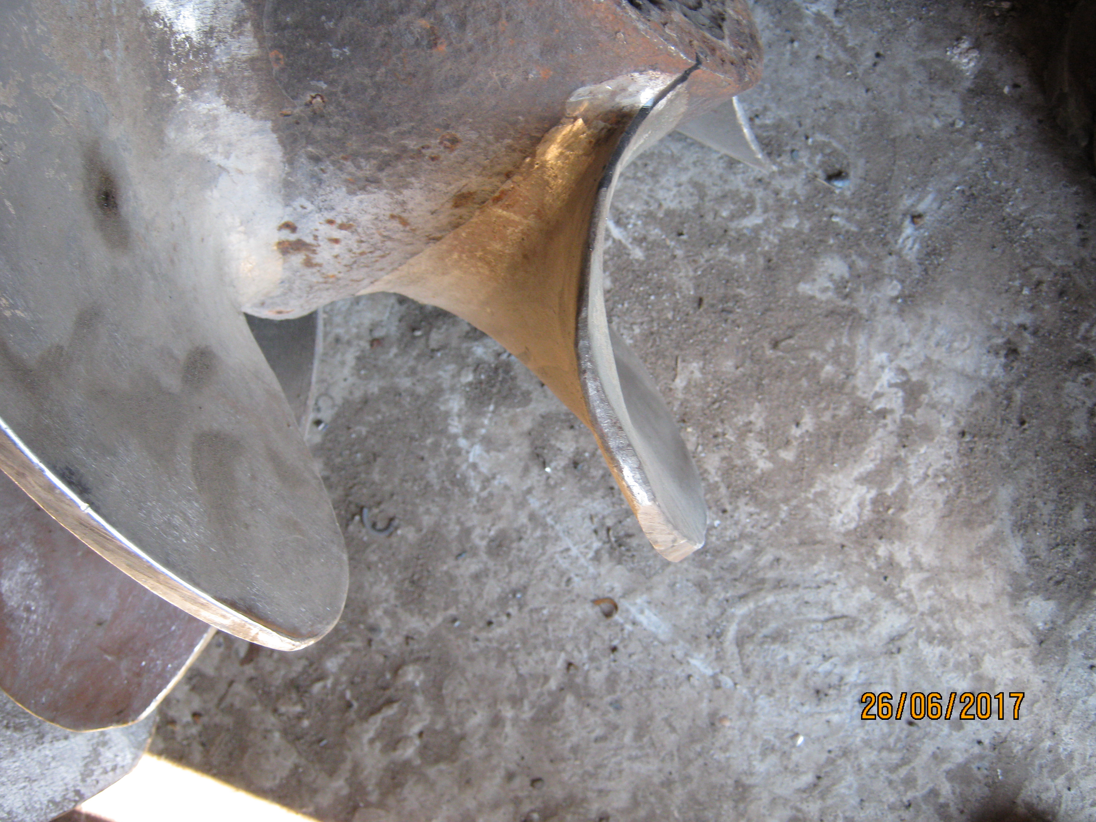

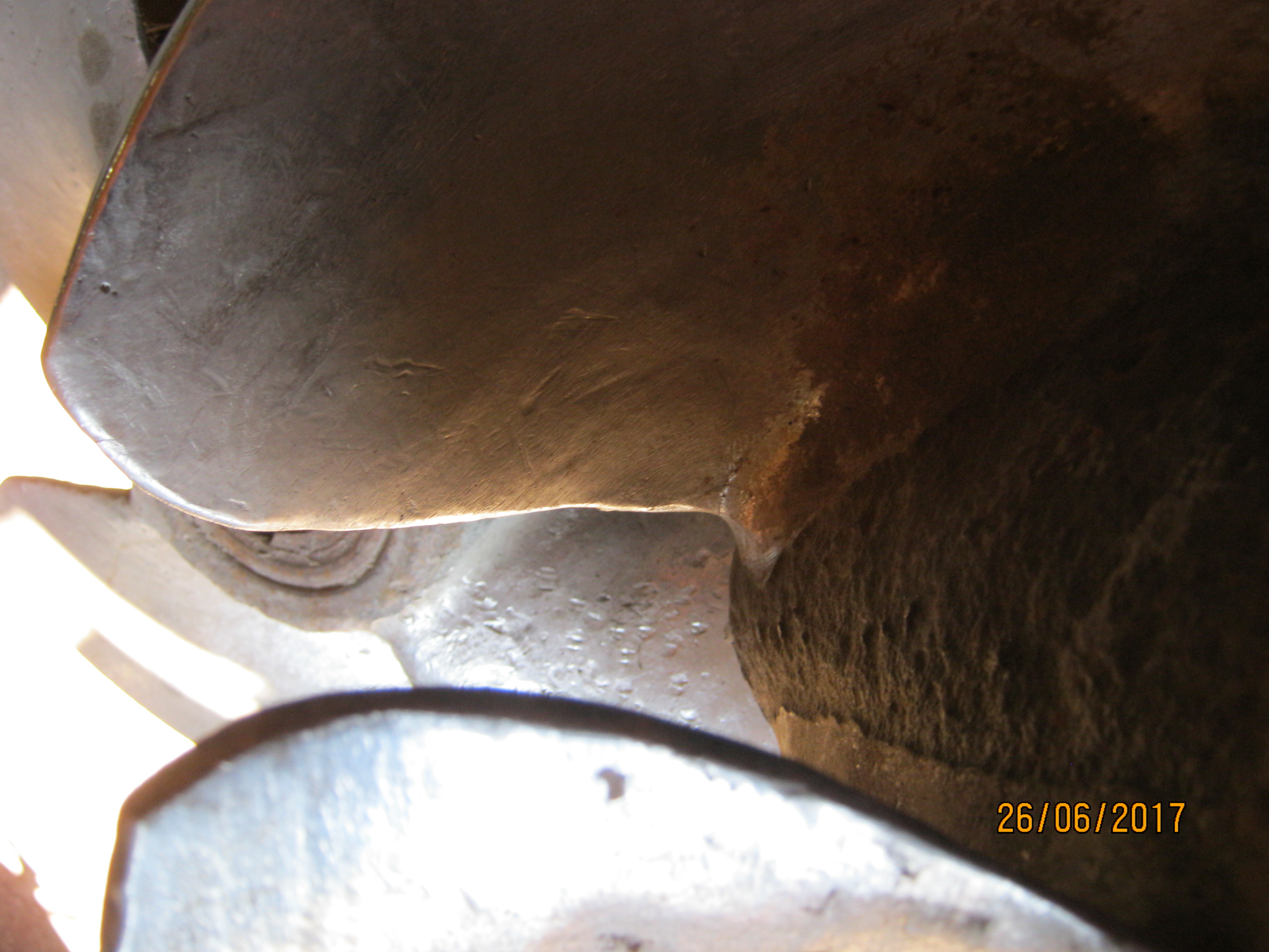

Вот есть винт , для пробы - выдам Любому. Шаг- 200. Диаметр -200. Подсоединение - почти кнаапа. (небольшое коррегирование.)
По- моему - мускулистые ВАЗы. (инжекторы).

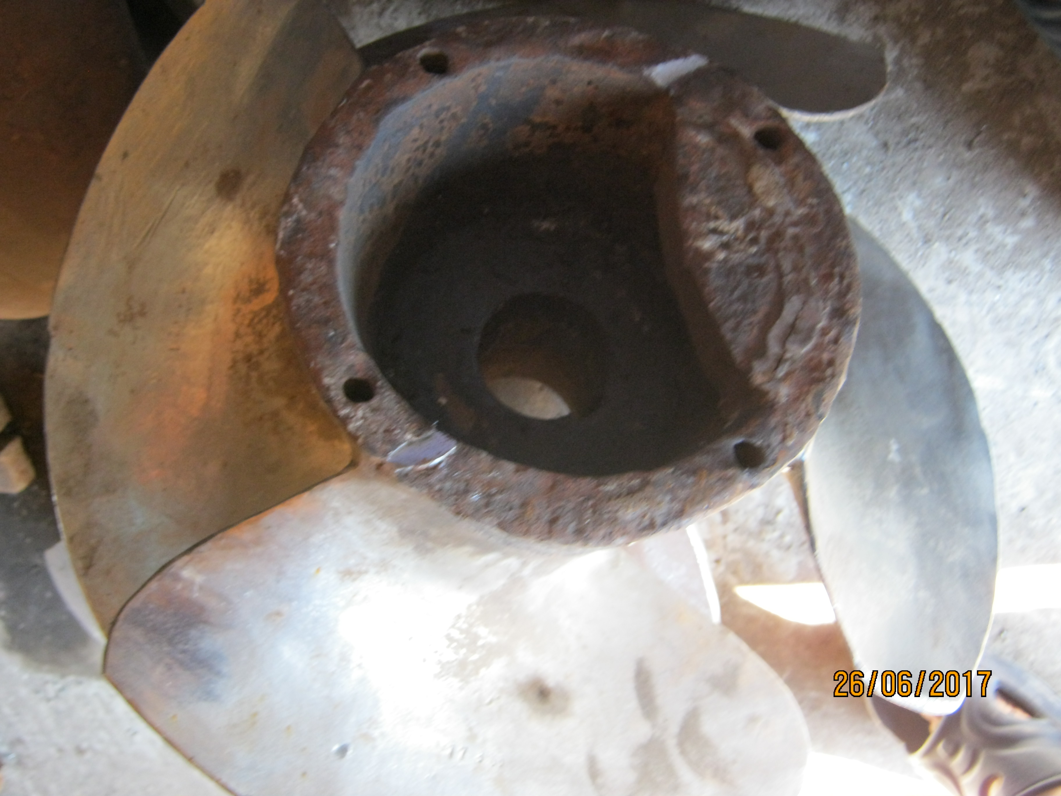

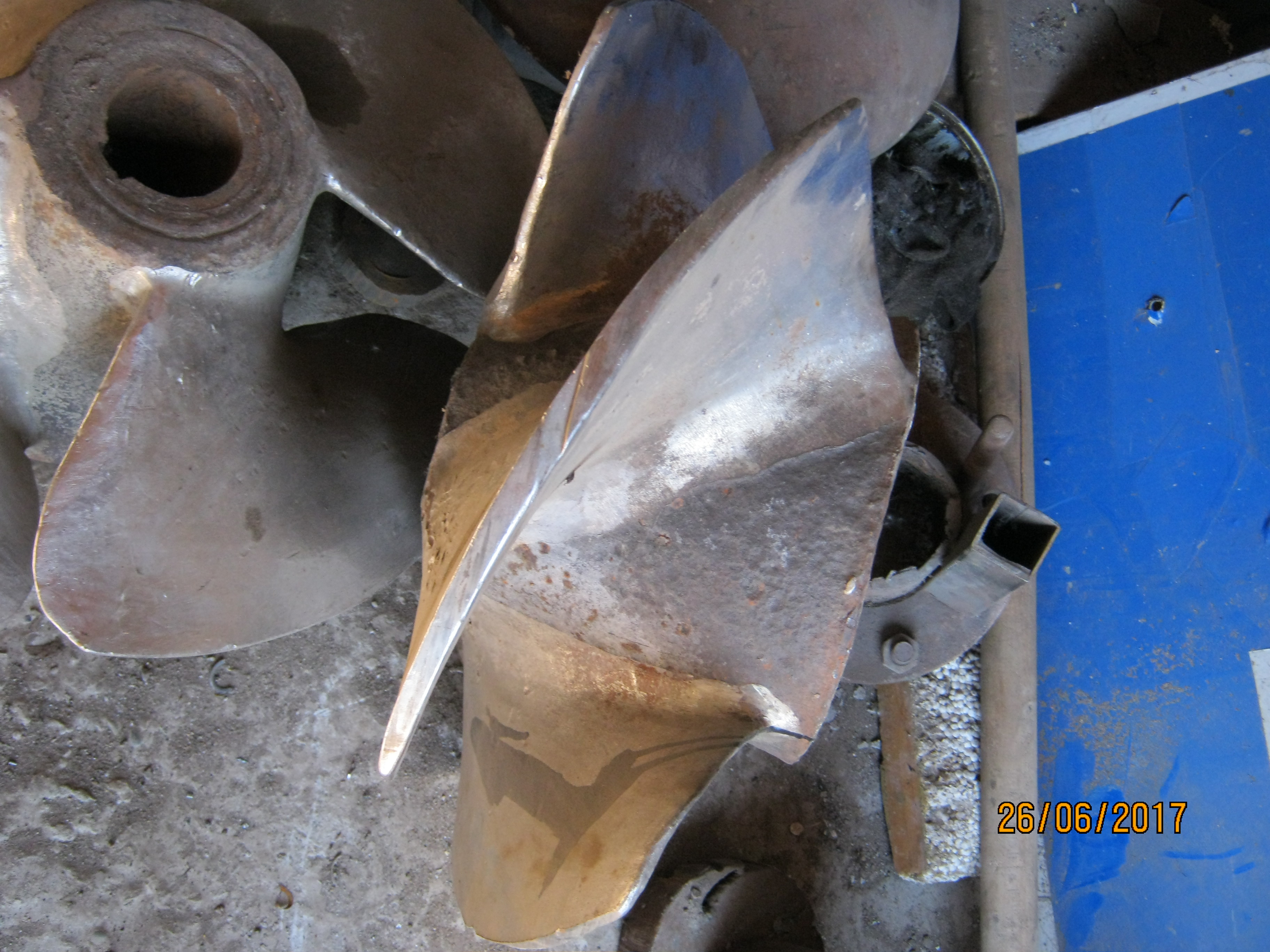

Череда винтов водомёта - с оригинальными Лопастями. Лежат на полу. Знающий человек - визуально -разберёт. И восхитится.
Один молодой мастер - уже начинает ;) .
