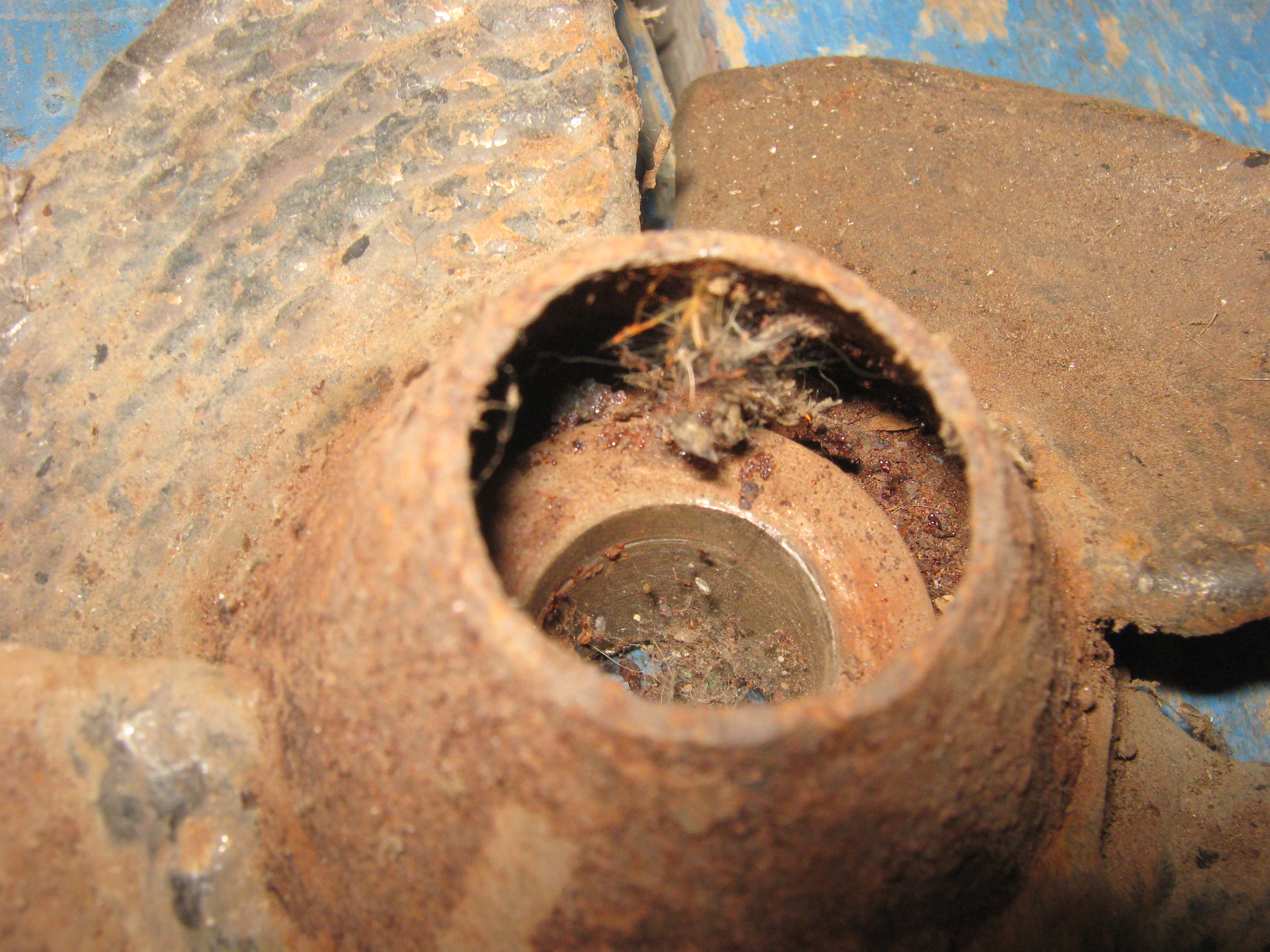

А, вот и тот древний(для некоторых- длиною в жизнь) винт с атрибутами древности -с древним насекомым, внутри "янтаря"(пустотелого обтекателя.)
(Динозавр).

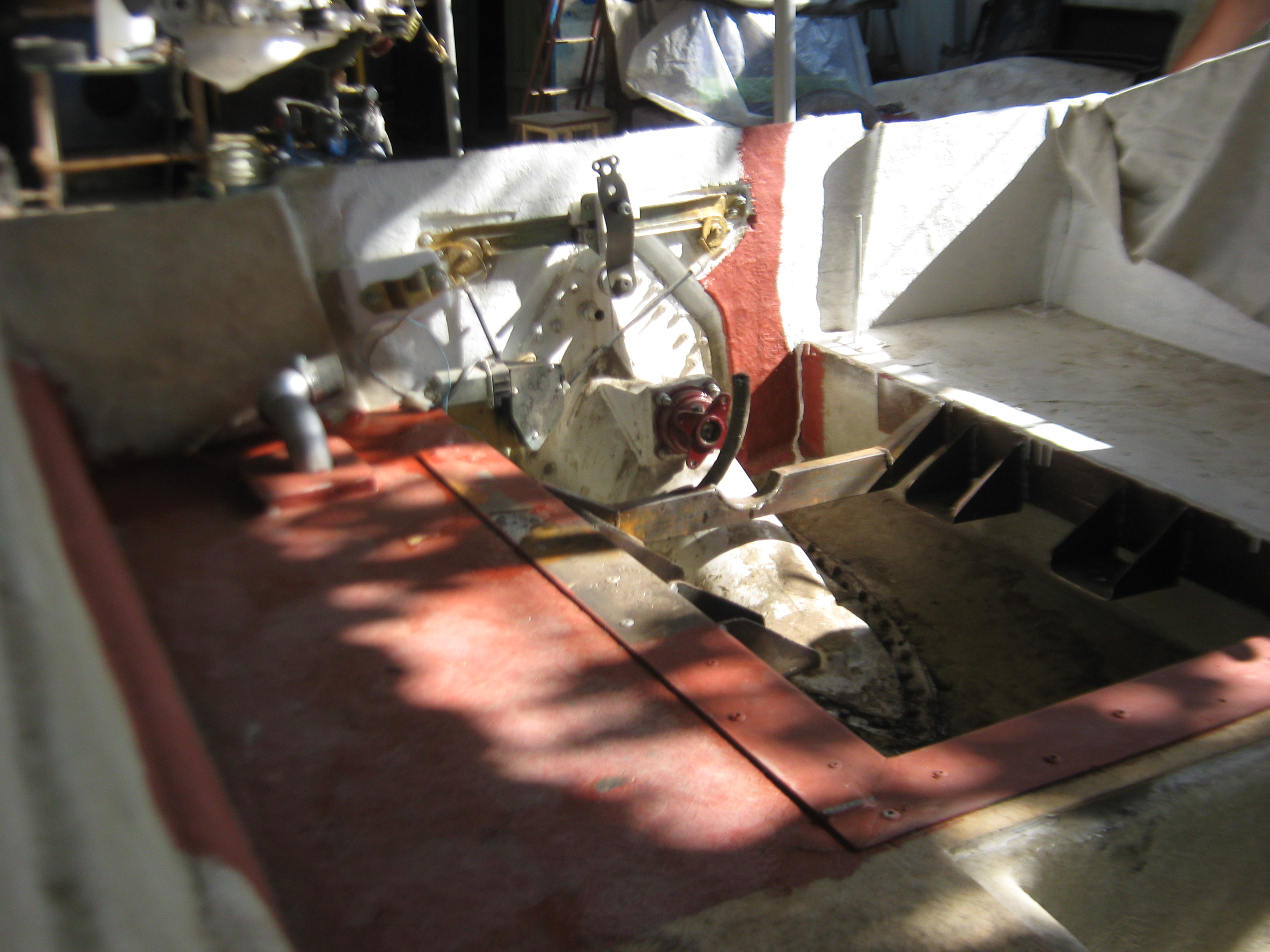

Как я списал идею у начальника сайта номер айн(по их версии(нумерация)).

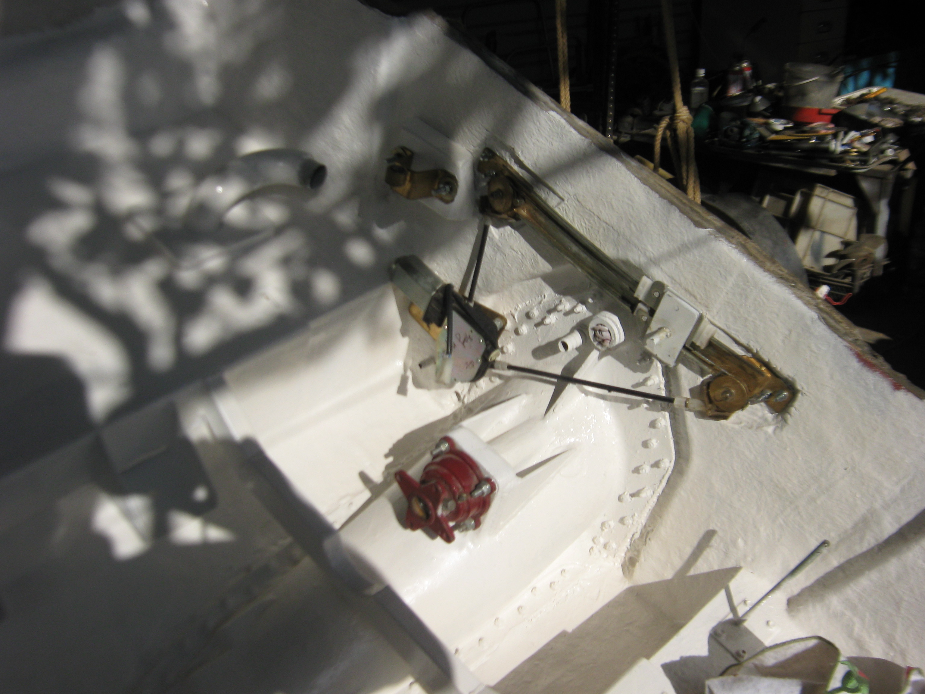

Когда стадия монтажа моего катерка подошла к периоду обдумывания ПРИВОДА заднего хода - ковша на кнапе, на форуме того сайта , много говорилось об электроприводе и , главное -упоминалось слово : Электростеклоподьёмник! Без подробностей. (Сайт знаменит тем, что постоянно скрывает рутинную информацию(друг от друга) , о своих Аксиомных "изобретеньях" типа: какая рука называется Левой, а, какая правой :shock: ).
Я, простодыра, понял это -буквально, пошёл в магазин и прикупил электростеклоподьёмник от самого народного авто- от приоры. При проверке-даже прищемил, нехило палец, убеждался в его силе.
Ну, "изобрёл" как его вживить в кинематику + мнемонику привода. Думал, что я -иду проторенным путём. Собственно, технология такая:
Усиляешь всё, что надо усилить: белые пластмассовые ролики меняешь на чёрное железо; подвариваешь дубляжом все хилые места; изготавливаешь коннект -площадку для сервопередачи Нужного Движения. Предположительно думаю, что так все делают! :)
Конечно, получается не- реально Мощный привод ЗХ, а, больше подруливающее устройство. Но , на Джойстике, который тоже пришлось "изобрести" из старых советских деталей сантехконтактной группы- прекрасно действующее. Тонкость швартовки - просто удивляет! Последний раз удивила, даже- ГИМС.
Я смог остановить катерок(резиновый брус) в 1-ом сантиметре от их катера. И инспектор мог , протянув руку - взять документы именно над катерком, а, не над водой(что чревато).
И вот, как-то, просматривая скудные фото внутренних аппартаментов узлов катерка "начальника"- обнаружил , что у него стоит КАКОЙ-то реечно-шестерёнчатый электростеклоподьёмник - типа от лексуса или грузовика :shock:
Ну, и что я тут скальпировал? :lol:

Про привод. Вот например, при очередном , красочном показе -как работает мнемоника Рычагов с отверстиями привода ковша, ну, вообщем-то - хорошо- у Барина,
я, в лёгкой форме внёс на обсуждение мысль-идею, что , всё-таки лучше -НЕЙТРАЛЬ, не фиксировать , как у него- каким-то ограничителем - устройством, а, сделать плавающей! То есть -управлять Джойстиком!!! Что является более адекватным к реальным условиям реки - имеющей течение. Да и просто Регулировать скорость Подхода к пирсу. Кстати, к этому подталкивает и Гениальное решение ЗХ в водомётах- Святой КОВШ! (не реверс шестерёнок).
Да и скорость перекладки ИСПОЛЬЗУЕМЫХ китайских актуаторов, в большинстве случаев -МАЛА для искромётных идей.
Я-бы сказал, что скорость перекладки с ПХ на ЗХ должна быть : с одной стороны- более-менее большой и , в тоже время- чтобы мысль + "рука" на джойстике , успевала-бы Реагировать. Собственно визуально, всё должно выглядеть- КАК управление стеклом автомобиля. Ну это , в принципе-для простоты или дешевизны.
Без ОБРАТНОЙ связи по Положению. Эта обратная связь: датчик положения -указатель положения, получается -Лишним звеном. Потому-что , в управлении на ходу , на реке- "Положение" определяется водителем: визуально. (Это всё реализовано на миоём катерке).
Всё это ладно, хотя это интересное обоснование ИДЕИ безфиксаторного Холостого и Малоскоростного хода! Вот эту идею , можно и не "Красть" , а, ПРОСТО использовать- как РАЗУМНУЮ.
Но, Барин - просто почистил тему от моего сообщения. Тем самым лишив разумных форумчан -ознакомится с моим опытом. :lol: :oops:
На фига, тогда этот форум? Бесплодно тыкать пальцем Клаву? :P
Фотки монтажа "электростеклоподьёмника от приоры:

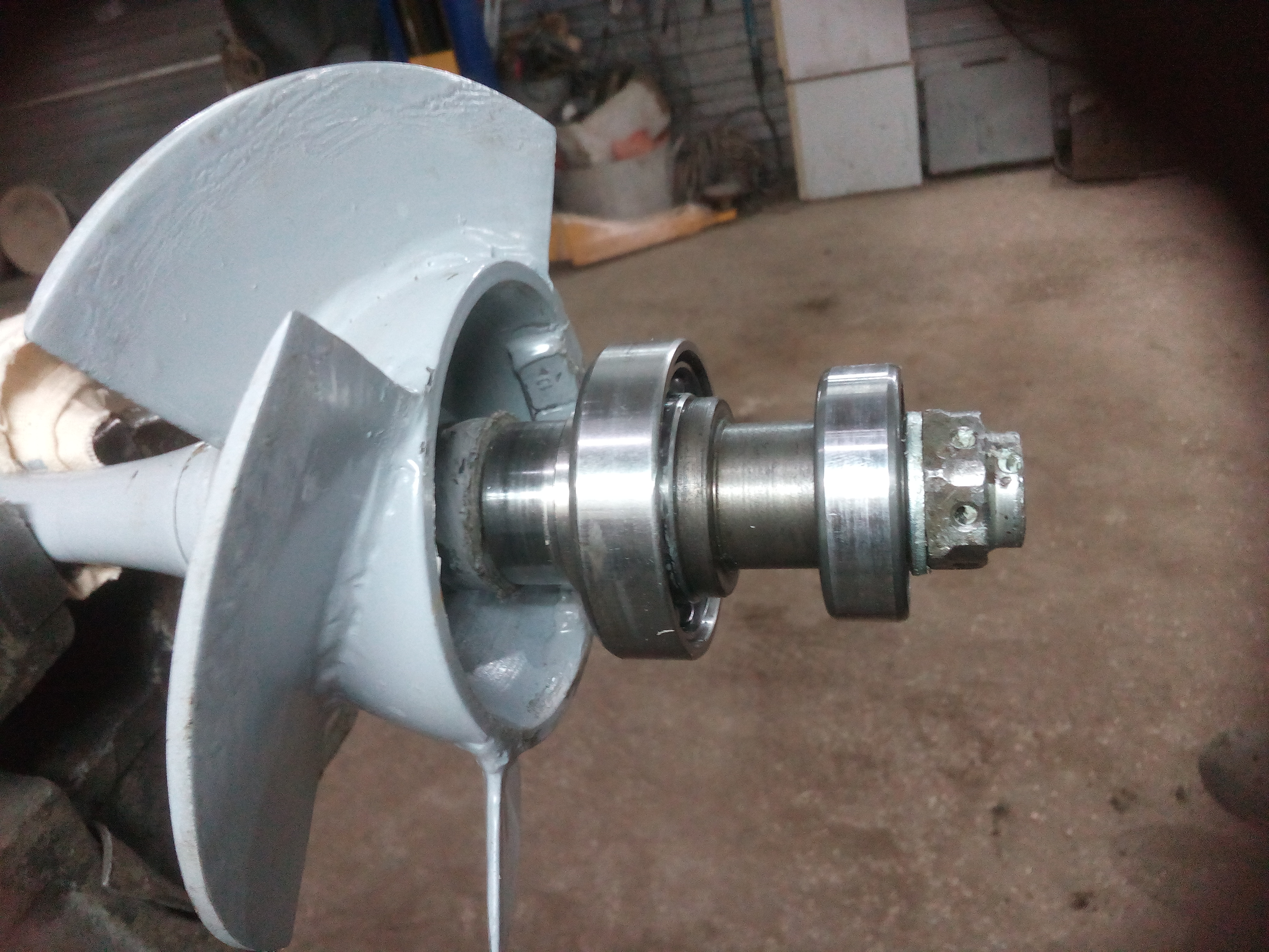

Вот нашёл второй винт -1995 год.
Красавчег :oops:
Ну и кто у кого скальпирует?)))

Чтобы джойстиком , который имеет функцию "вкл- выключен- включён" управлять подруливающим "Взад-Вперёд" с долевыми режимами, скорость на воздухе- примерно такая:
https://www.youtube.com/watch?v=3cQn67kqa54 В видео- не стоит Пружина , помогающая переключению вперёд и берущая "составляющую" веса ковша на себя. Работает привод, в данном случае- от Выпрямителя. От аккумулятора- Веселей.
В реальных условиях, на воде, мощности электростеклоподьёмника, хватает только на холостых оборотах. Причём- строго. Поэтому и - "подруливающее: :) Другими словами- для увеличения эффективности, в пределах прочности-надо увеличивать мощность электромотора.
Вся схема действует без обратной связи , так имеется два "тормоза"- Копирное устройство на приводе ковша и червячный редуктор на электроприводе.
То есть- Усилия , действующие на сам Ковш- не смогут перевести его в несанкционированное положение. Следовательно, можно творчески подходить к подруливанию: переключив на ХХ- можно газовать как хочешь.
