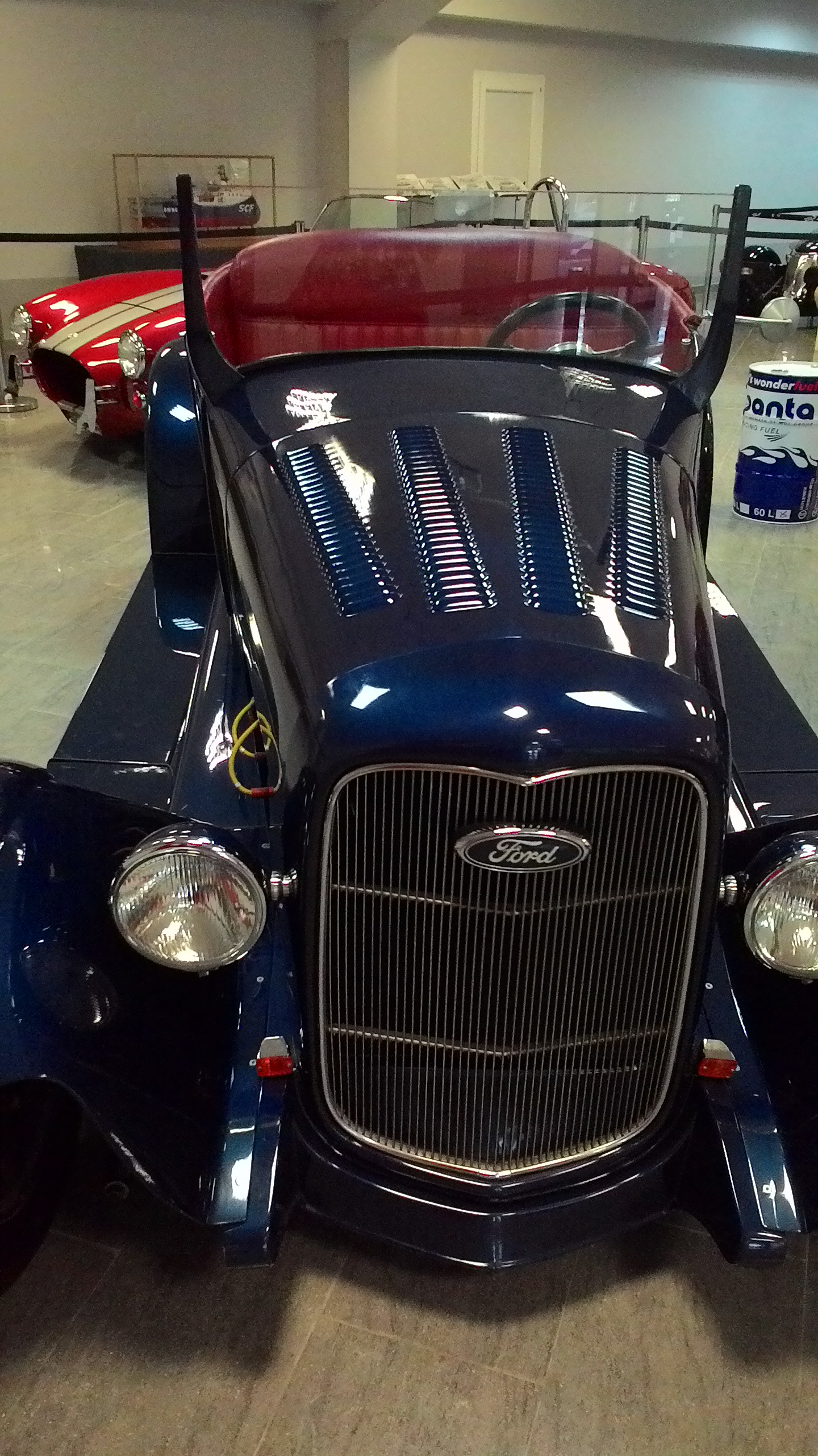

Сообщение viktorr » 07 дек 2019, 10:02
1
Ну, типа. Василий, я такой- пока собственными руками не сделаю, что -нибудь этакое - не верю!
Последнее моё ;)
(на фотках, я -цветастенький, вожу руками :D ) )

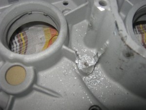

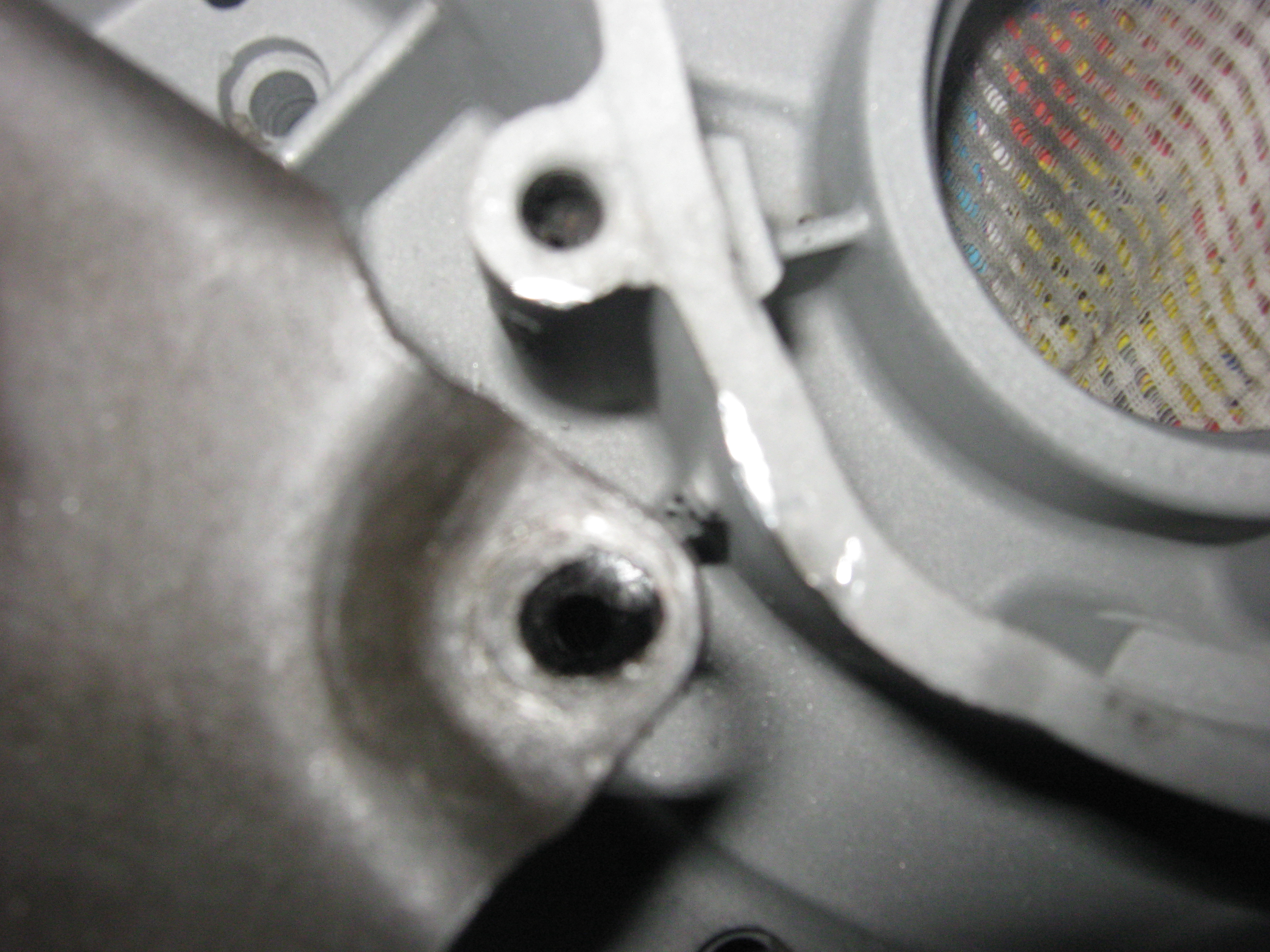

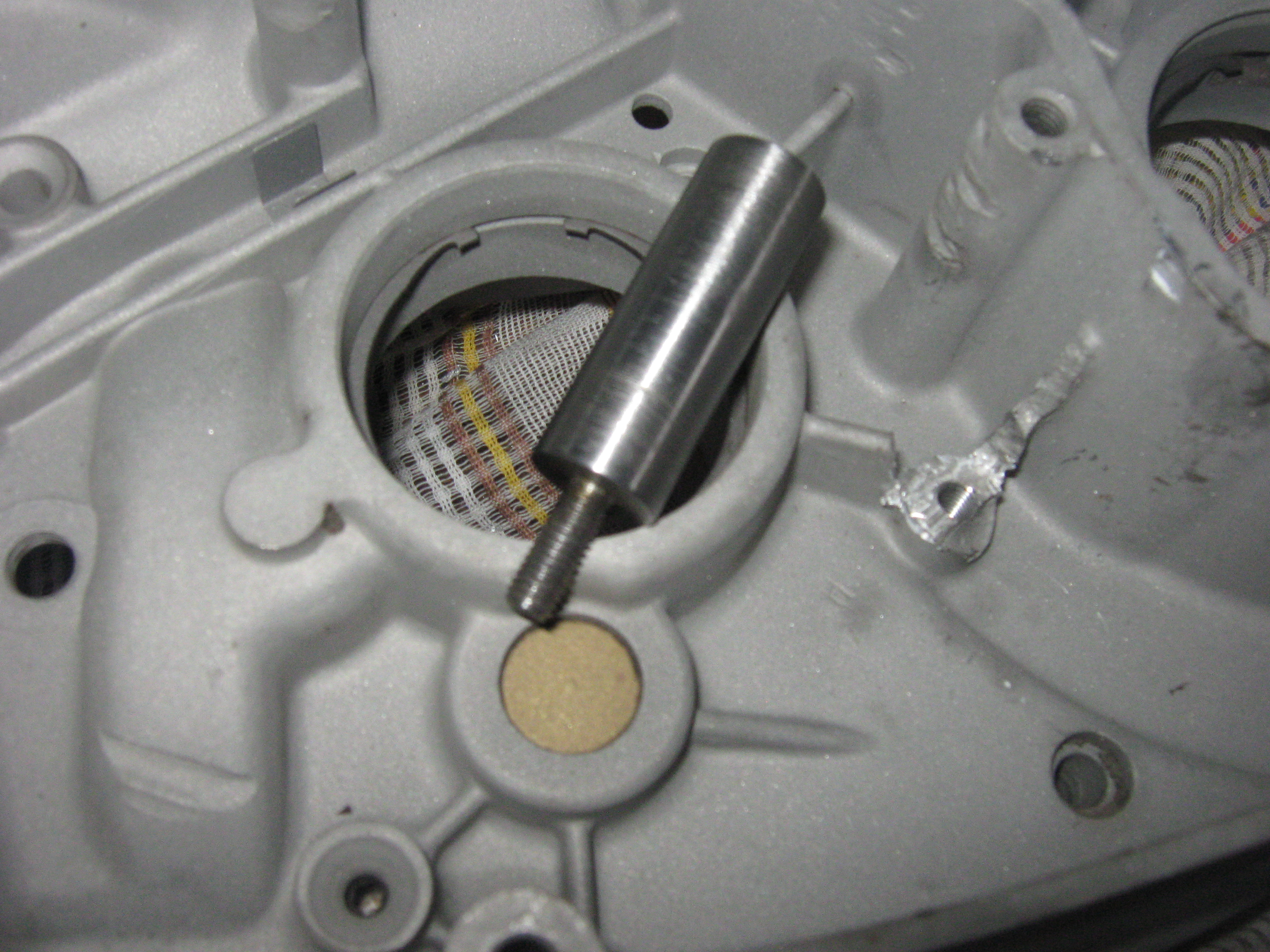

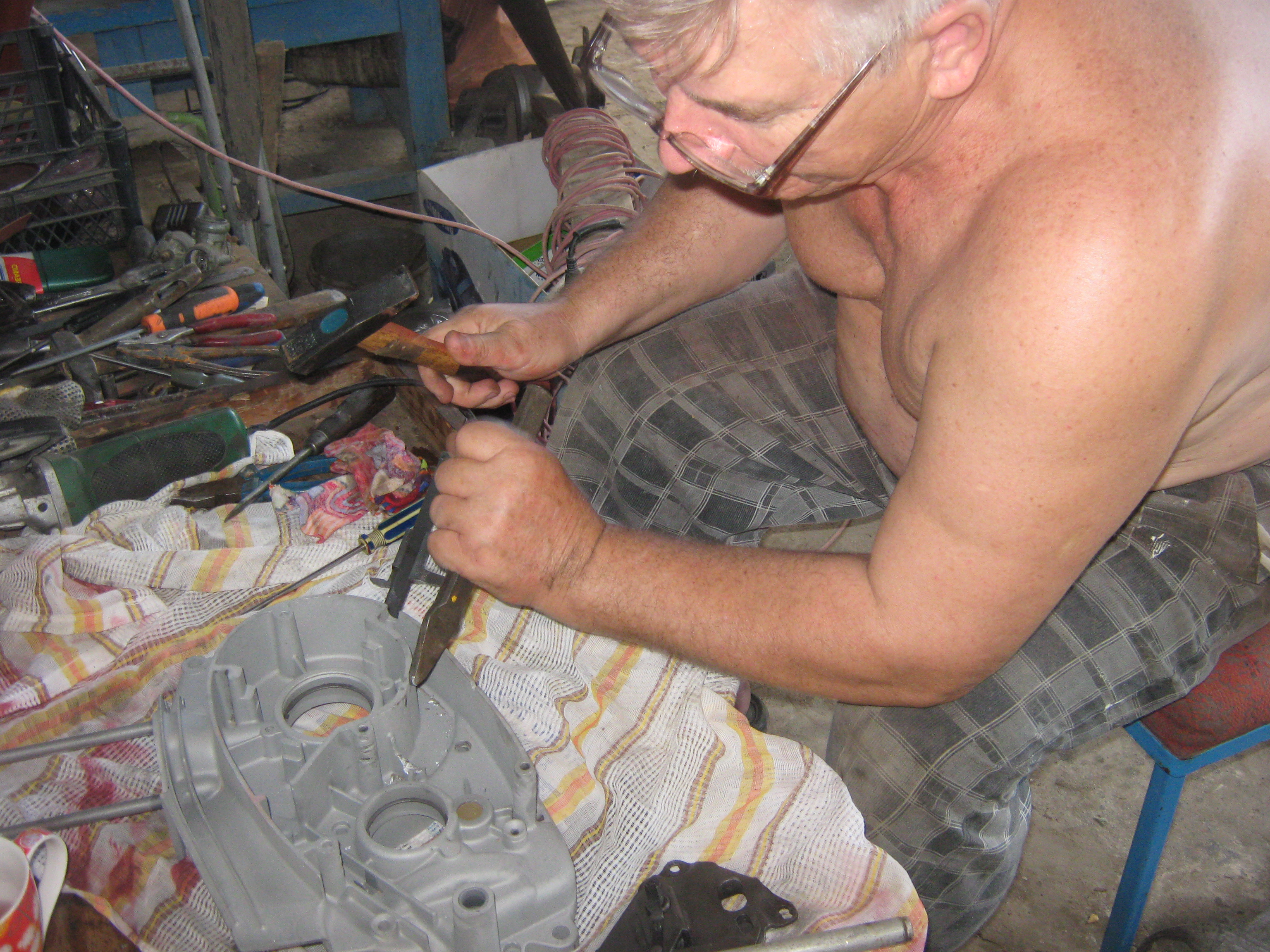

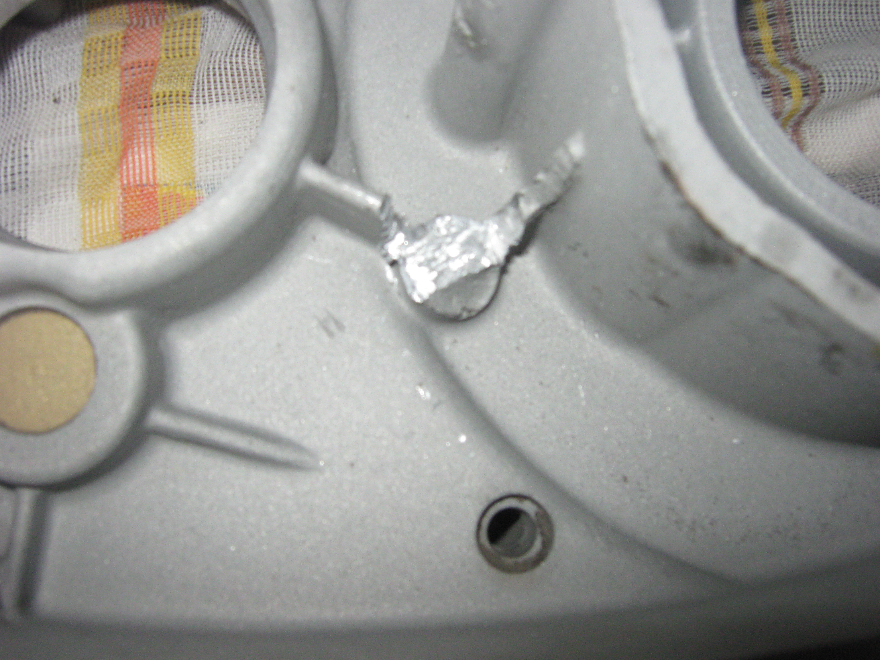

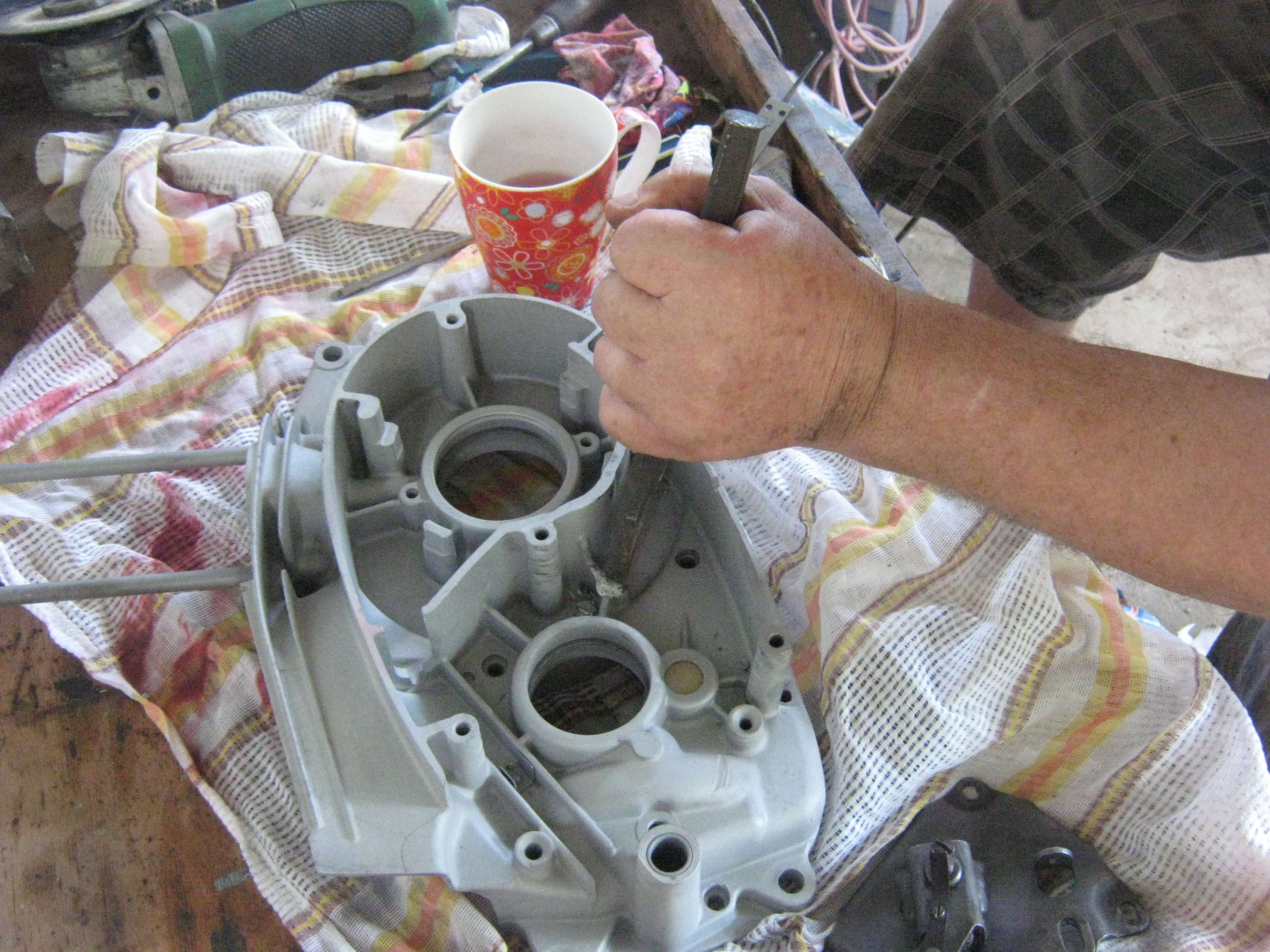

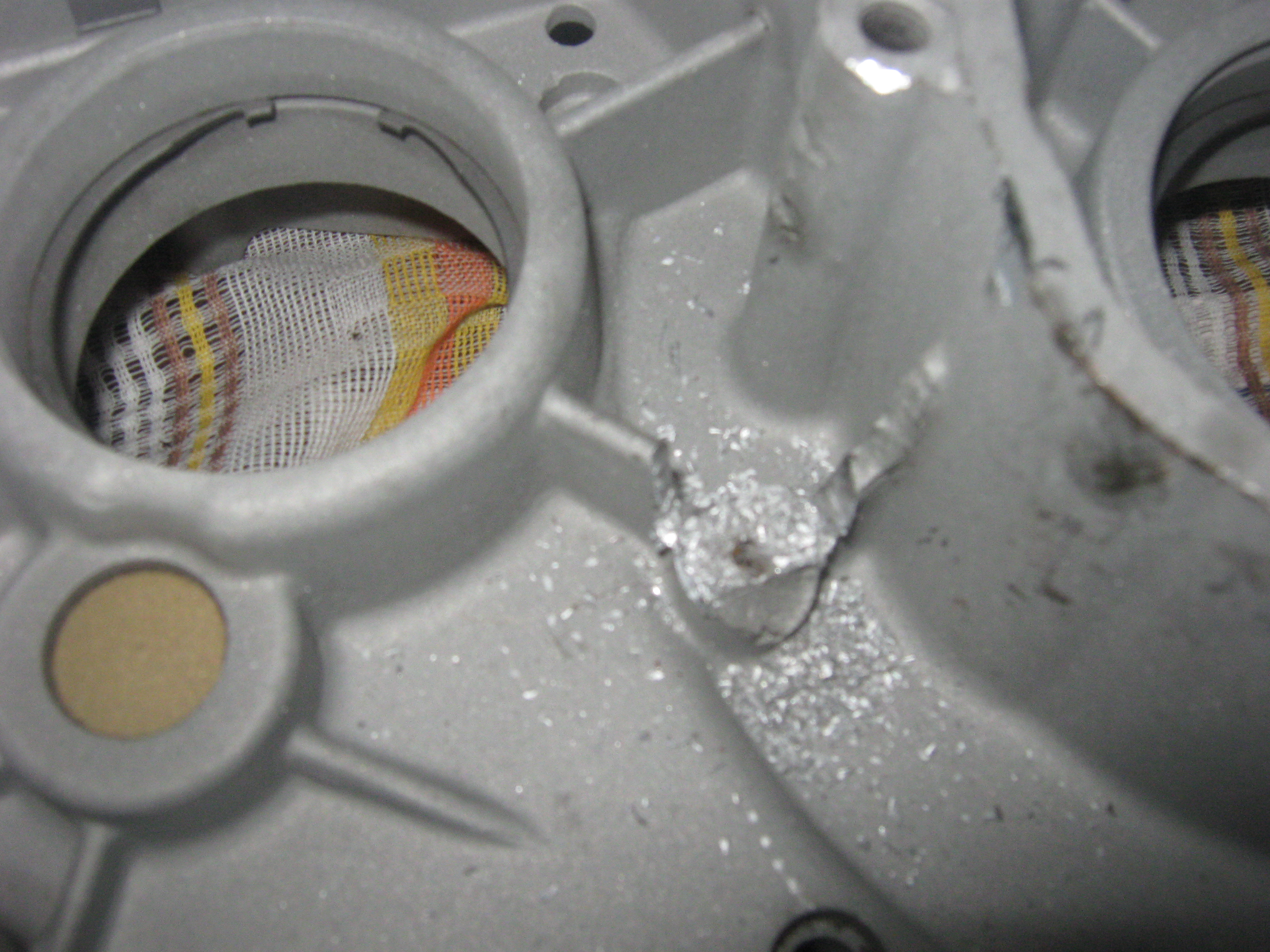

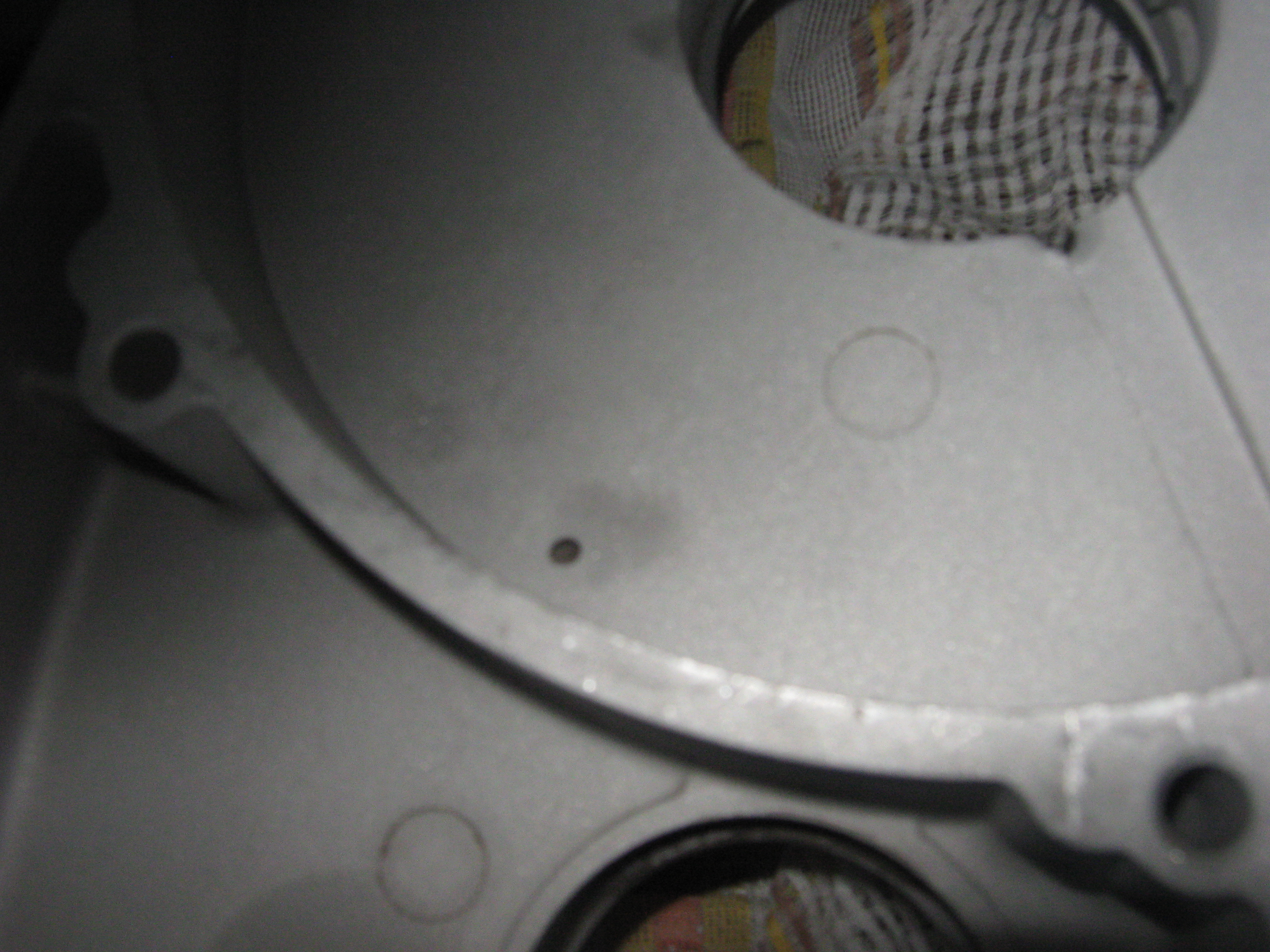

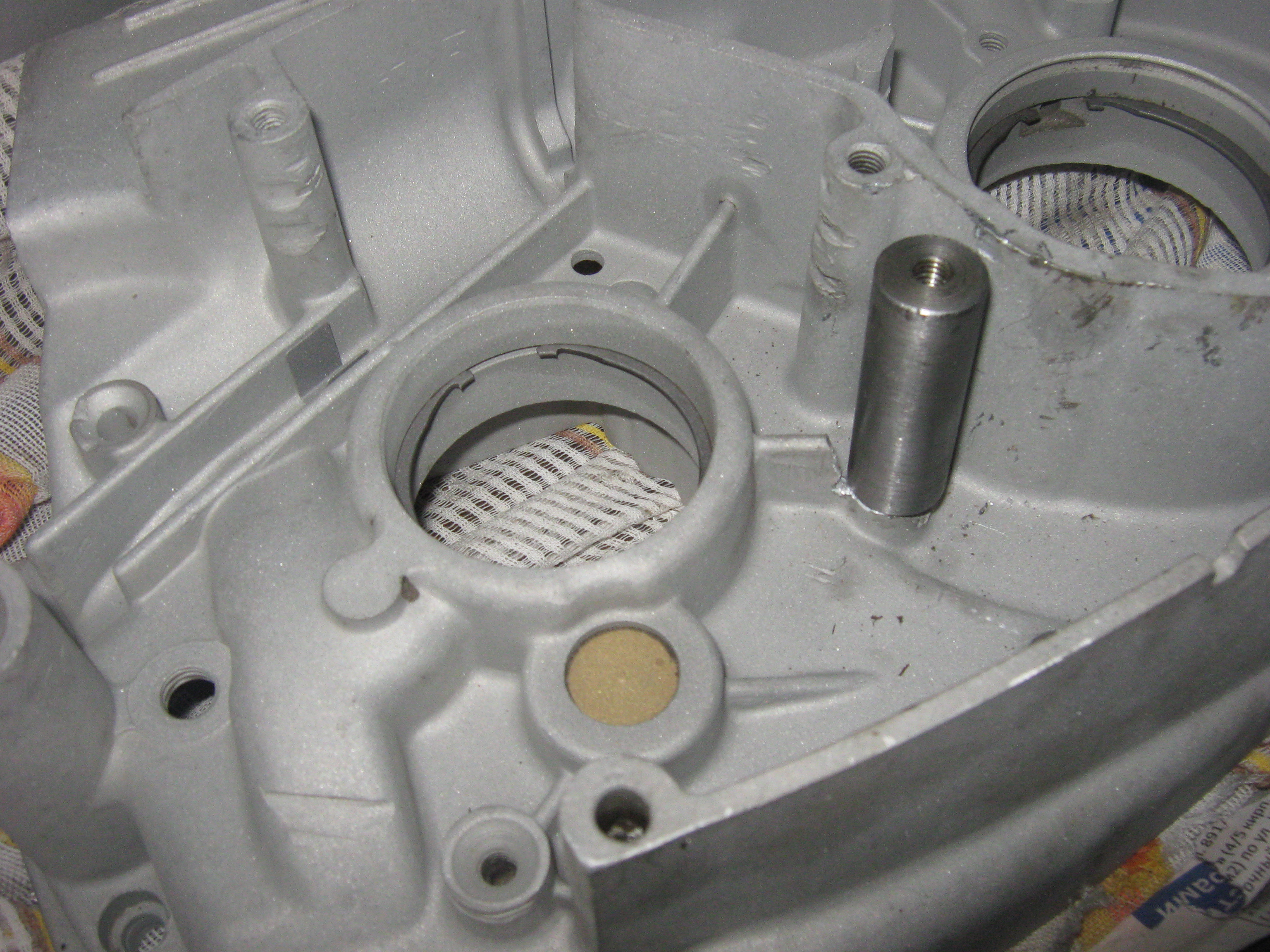

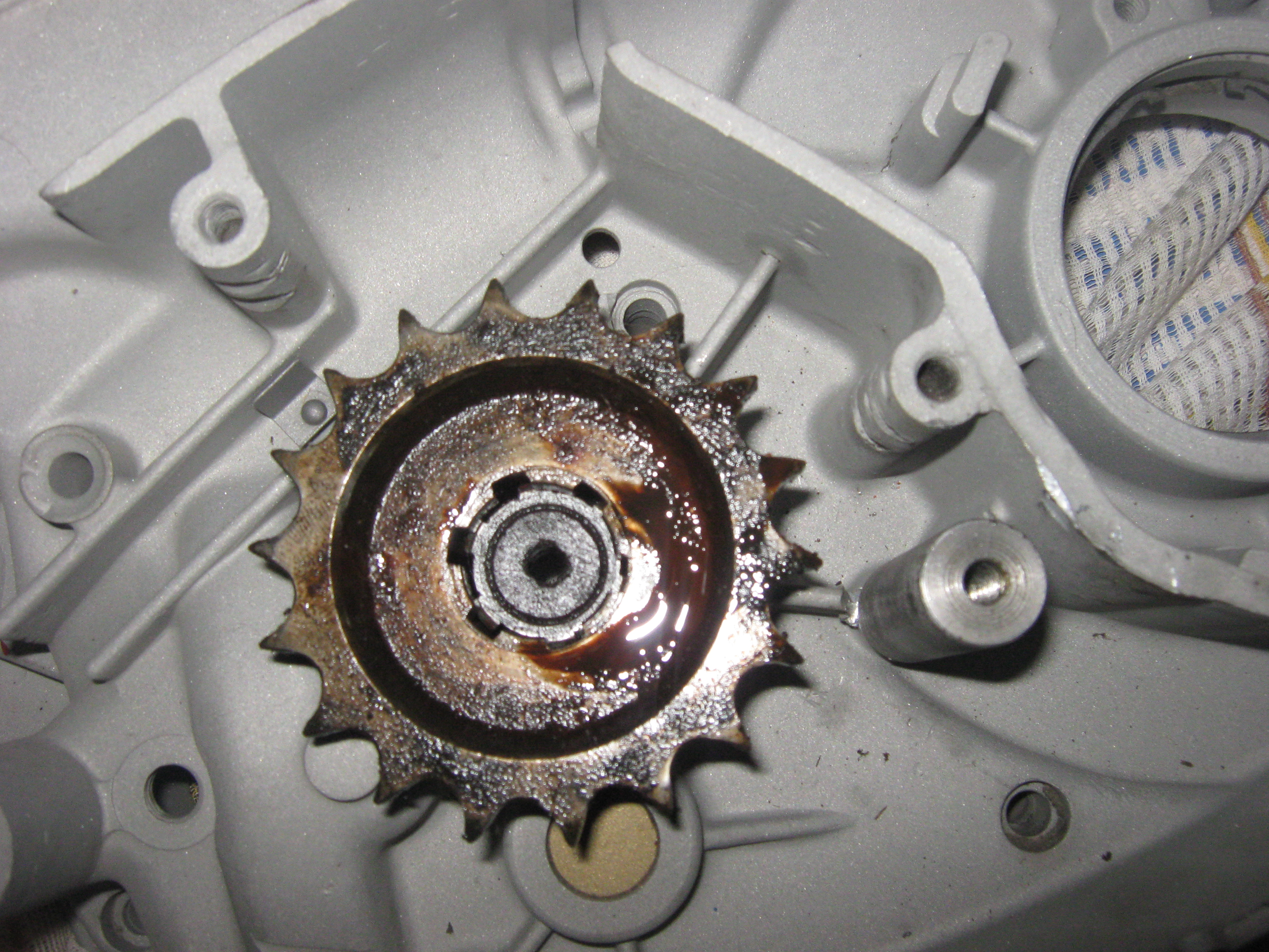

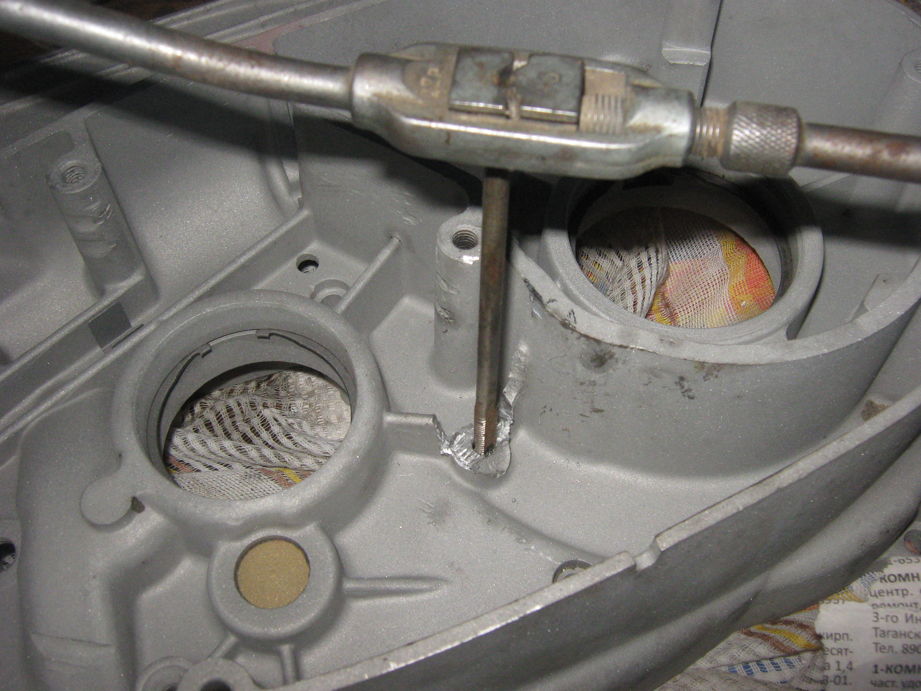

Если такой, сногсшибательный Успех, пожалуй - сделаю Зарисовку ;) : Я -Скульптор!
Даже -больше: Пигмалион!
Или -некоторые приёмы реставрации крутых мотоциклов. ;)
В какой-то момент, при реставрации мотора Явы, пришлось восстанавливать одну из трёх "бобышек" крепления
корзинки сцепления.
Была обломана.
Серия фото меня - Пигмалиона!
Сообщение viktorr » 07 дек 2019, 12:12
Типа. :D

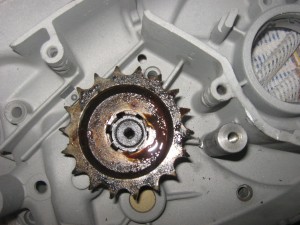

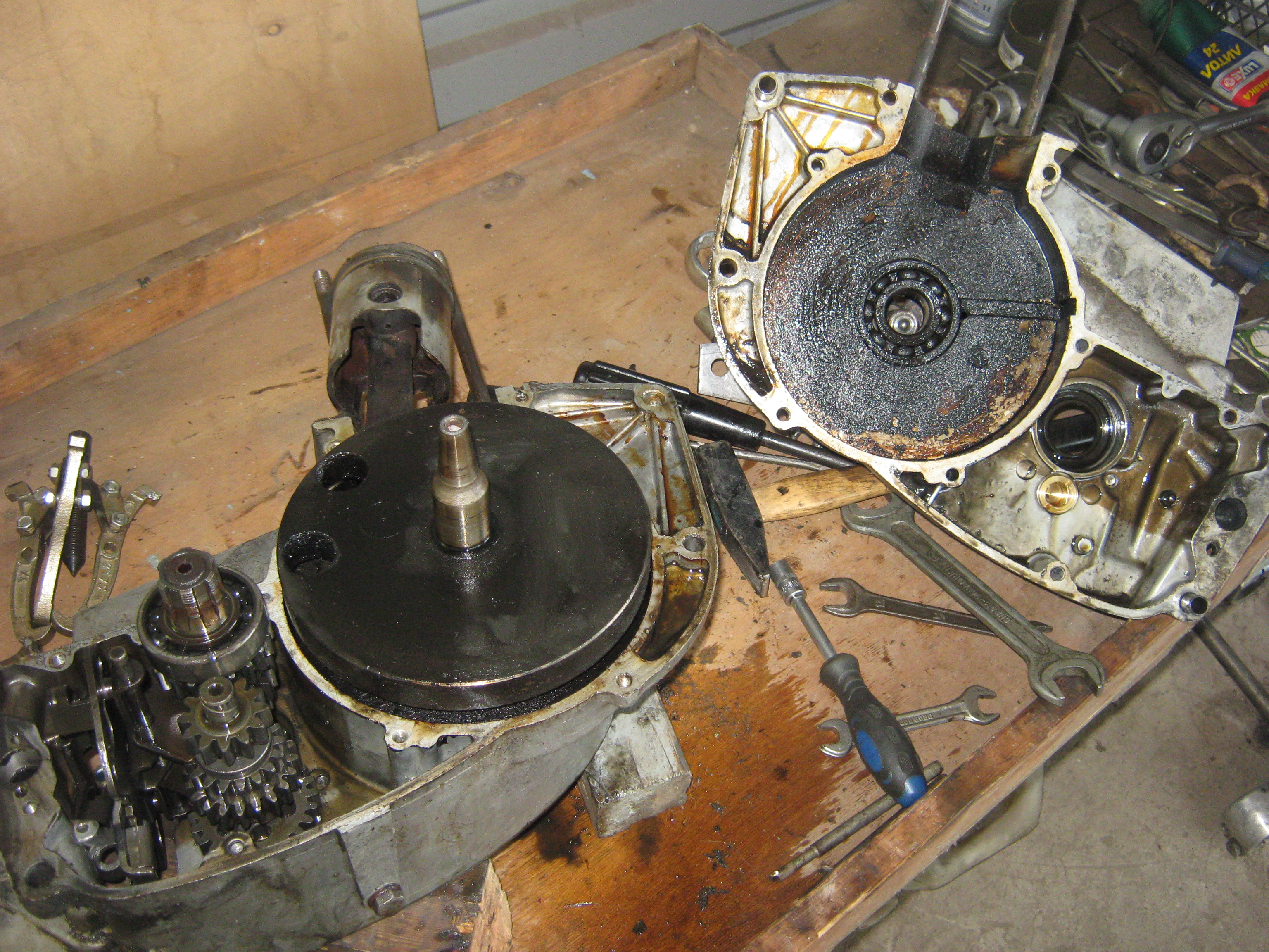

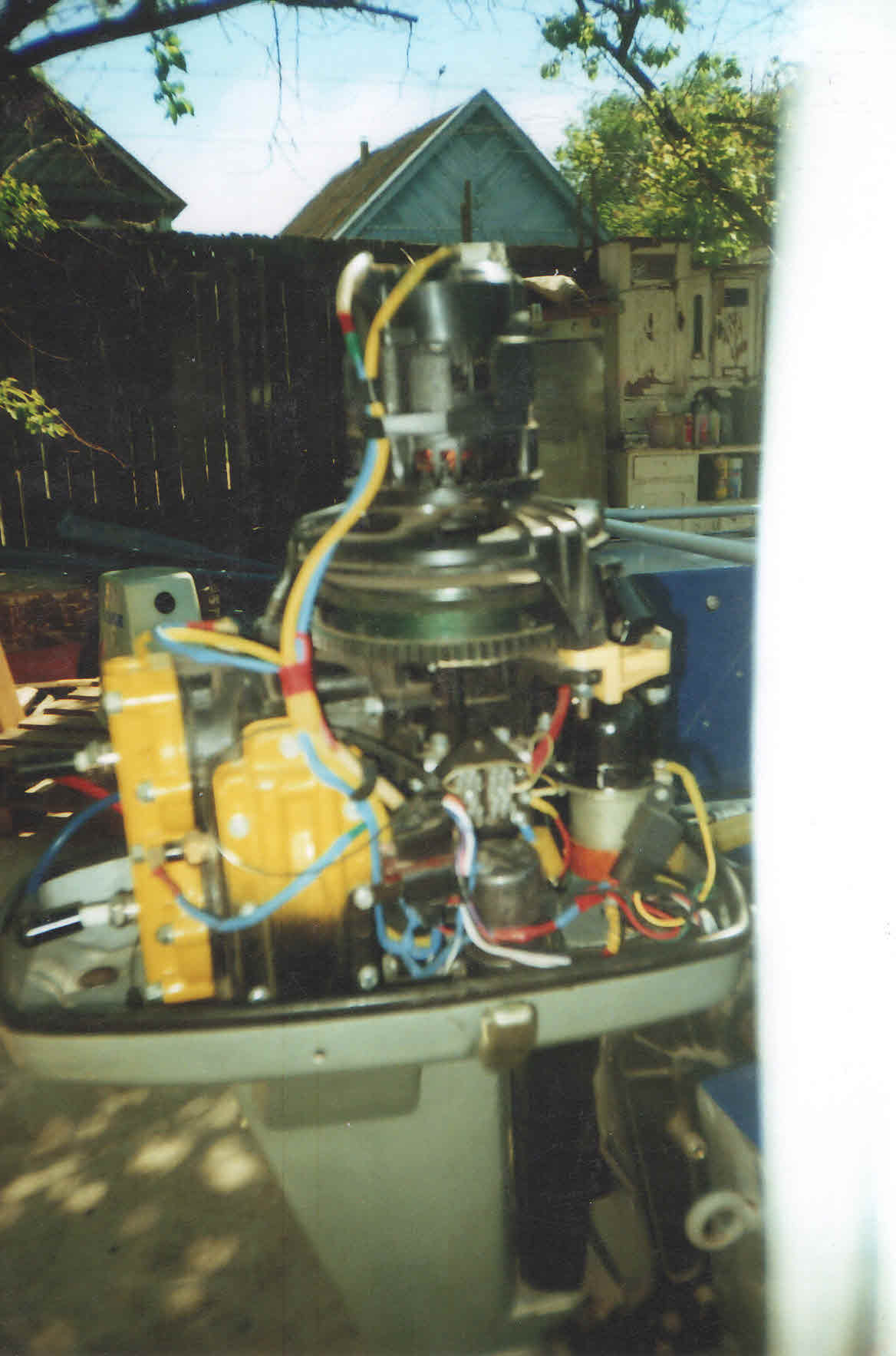

А, вообще , моторы , почти все- вот такие. Пришедшие из прошлого времени.
Кстати , к вопросу и Вихрей- тоже ;) Для безруких и малопонимающих.
80 процентов схода с дистанции - прекрасных Вихрей; Яв ; Ижей и Минсков -
Минеральное масло древних лет!!!
В угоду этому "горючему" маслу - делалось много конструктивных отступлений от норм.
Например : Кольца пошире; поршневые канавки посвободнее; Расположение их- подальше от донышка поршня- грелись, масло горело, кольца коксовались ; компрессия падала; неумелый ремонт - Сплетни о Нашей промышленности))). Примитивизм в действии.
Вообще, РУБЕЖ Мнений о качестве моторов - приходится на Рубеж применения -Хорошего масла в ДВС, особенно 2-х тактных; особенно -ПЛМ. Появление Сервисных сервисов)))
Болтунам рукожопым , которые хают не Обьективные причины , а - Наше производство -геть с обсуждений серьёзных вопросов.

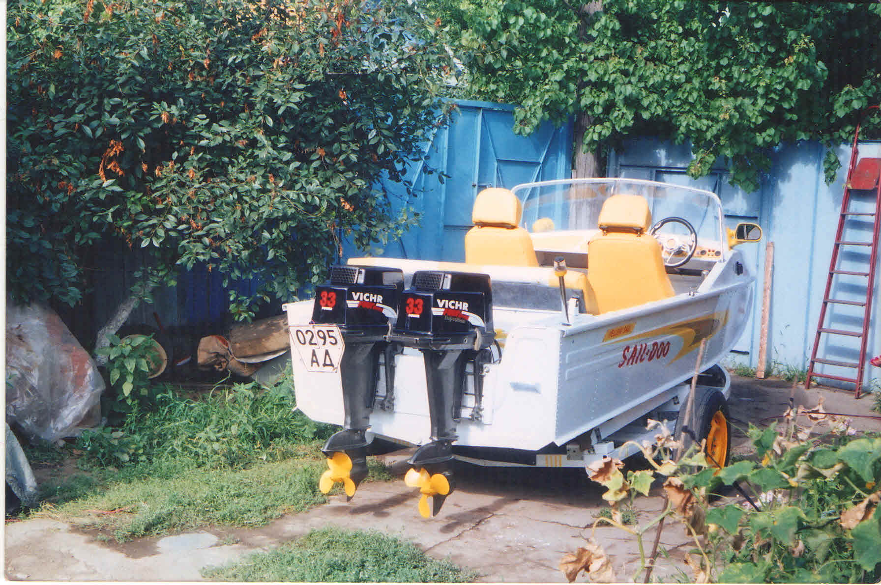

Сообщение viktorr » 07 дек 2019, 12:43
Эти Вихри были лучше "Ямах".
Но, они работали на полусинтетике. ;)
Они сделаны- после "рукожопых"

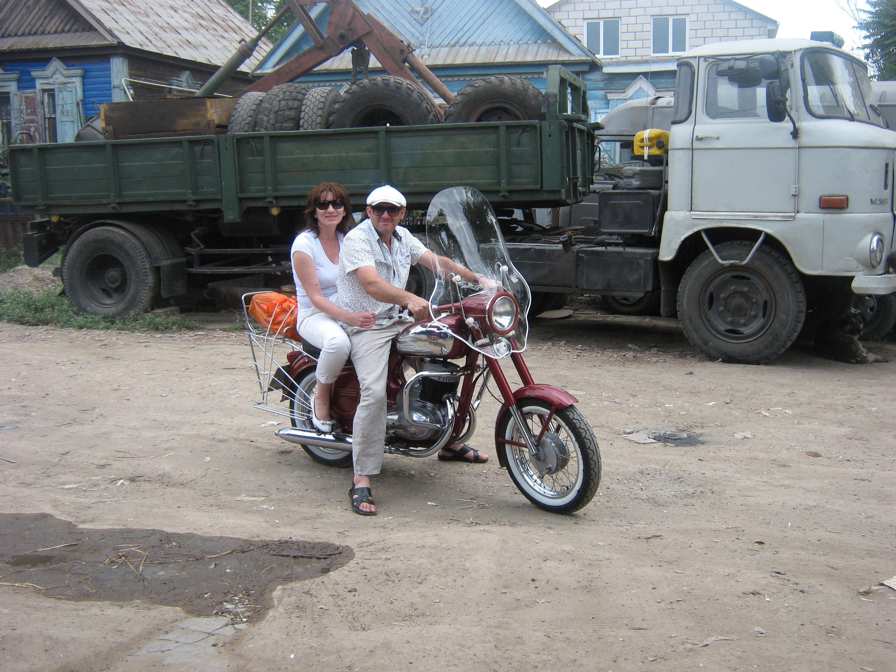

Вот фотка сделаной Явы, в которую вставлен тот мотор с "копотью" и сваенный Пигмалионом)))
Приехал в гости. (Дружок украинец). ;)
Что -то, чем-то -обмыли :D
