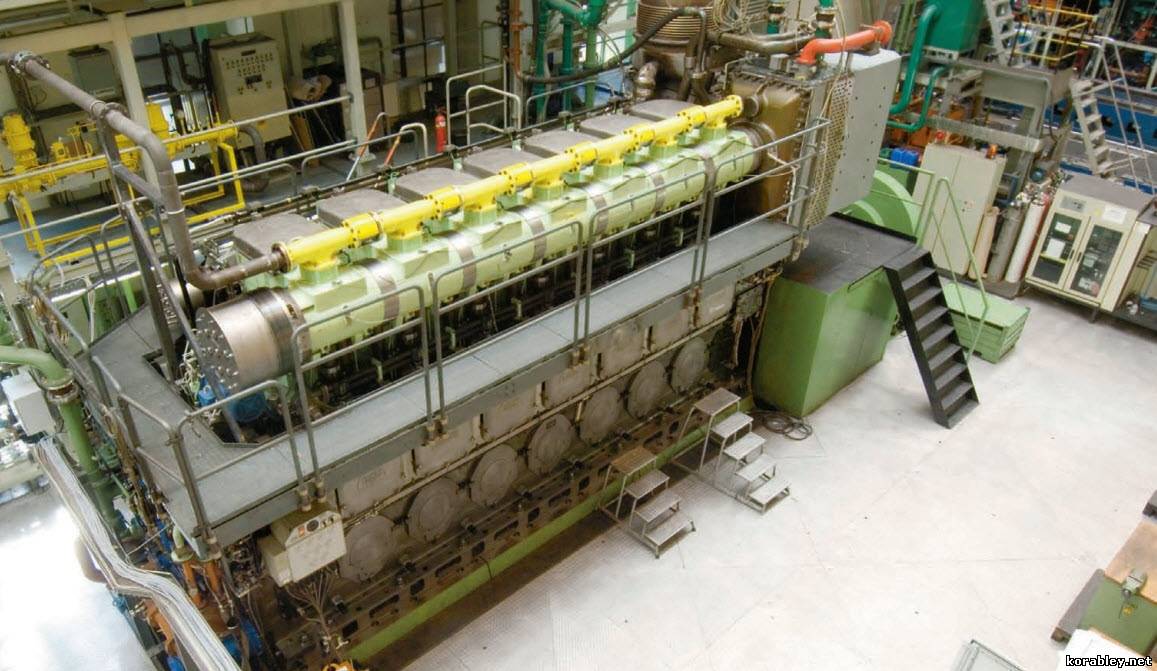

Я-бы, посоветовал такую технологическую схему(невонючую) - Сепарировать отработку - Судовым сепаратором солярки. Можно несколько раз. Получите, чуть темней, чем на видео, но, для трактора пойдёт. (Т-25).(можно поставить -Болиндер, для хозяйства). Это -реальный совет. :P
Я, очень много отсепарировал дизтоплива. Сами посчитайте: МАН -4000 л.с.(РТМ-С) + вспомогачи , в районе -1000 л.с.- непрерывно работали в течении, не менее 6-7 лет, в моём присутствии и участии. ;) Умножьте расход на время.

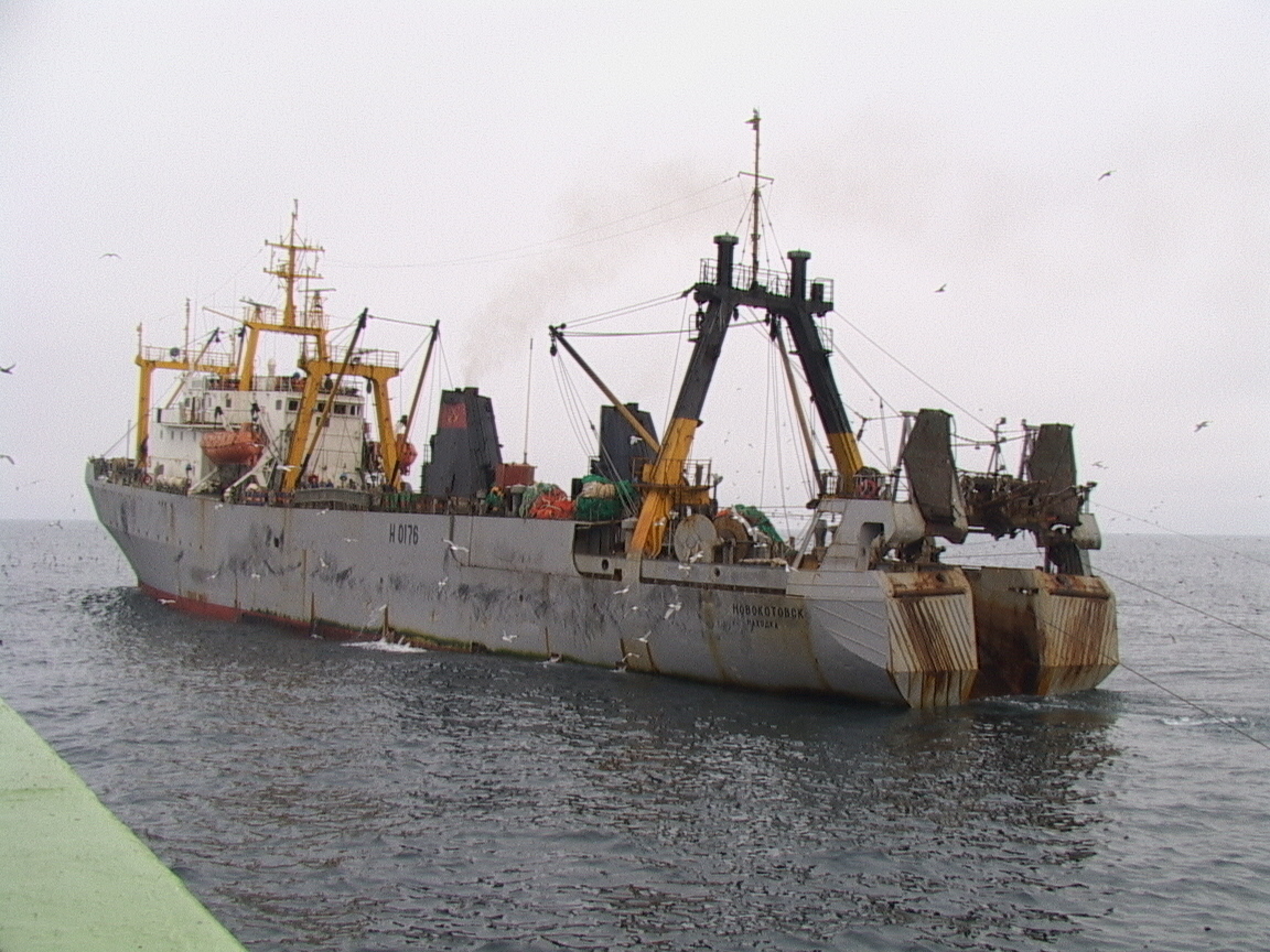

Василий, а, что- Фильтр-уж такой большой? ;)
Вот у меня на судне РТМ-С(суператлантик) кроме двух солярных сепараторов, стояли два, достаточно мелких- масляных сепараторов. Они работали , почти беспрерывно. Когда начинаешь мыть его- грязь, конечно-есть))).
Потом был один-сепаратор льяльных вод. Сепарировал подпайольное содержимое. В нём много воды и гсм-протечки.
Вся бодяга шла в спецтанк. В смеси с соляркой, через форсунку - сжигалась в паровом котле.(локомобиле). Горячие дымовые газы выпуска- шли через экономайзер- подогревали воду-на разные нужды. (В том числе-на питание самого котла, чистая экономия!)
