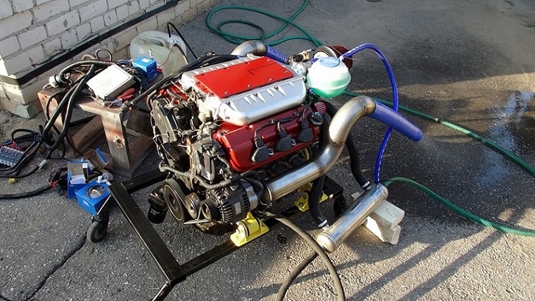

Всем привет!
Часто задают вопросы по Хонде(их почти никто не делает, как оказалось) : как это и как то? В свете копирования всего и вся сейчас, на некоторые вопросы извините, не смогу ответить.
Моторы хонда в своем модельном ряду имеют несколько ходовых позиций:2.0, 2.4, 2.5, 3.0, 3.2, 3.5, 3.7л. В первую очередь меня заинтересовала линейка моторов с V-образным исполнением блока цилиндров. Почему они? Потому что вес этого мотора 3.0л - 177кг и в длину он 55см. Блок алюминиевый. Все моторы, попадающие мне в руки я взвешиваю сам, на своих весах. Для сравнения - мотор 2,0 тойота 3s-ge получился 174кг... А вот Ниссановский того же объема 2,0л - 134кг...

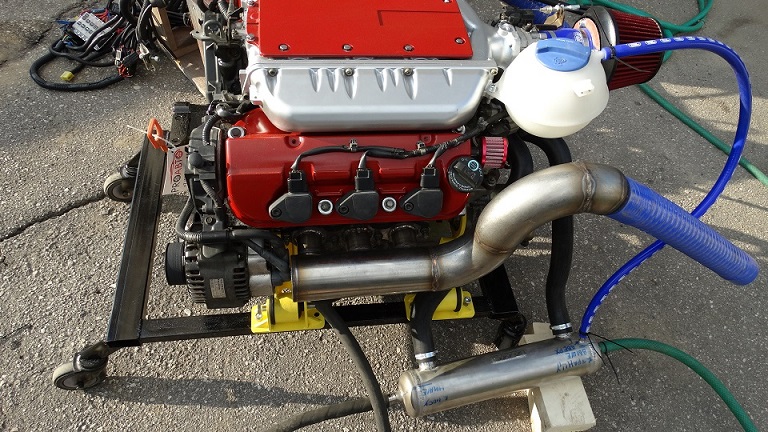

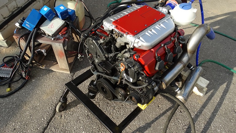

Итак, моторы Хонда 3.0л - 215лс. Чуть позже покажу 3.2 - 260лс.

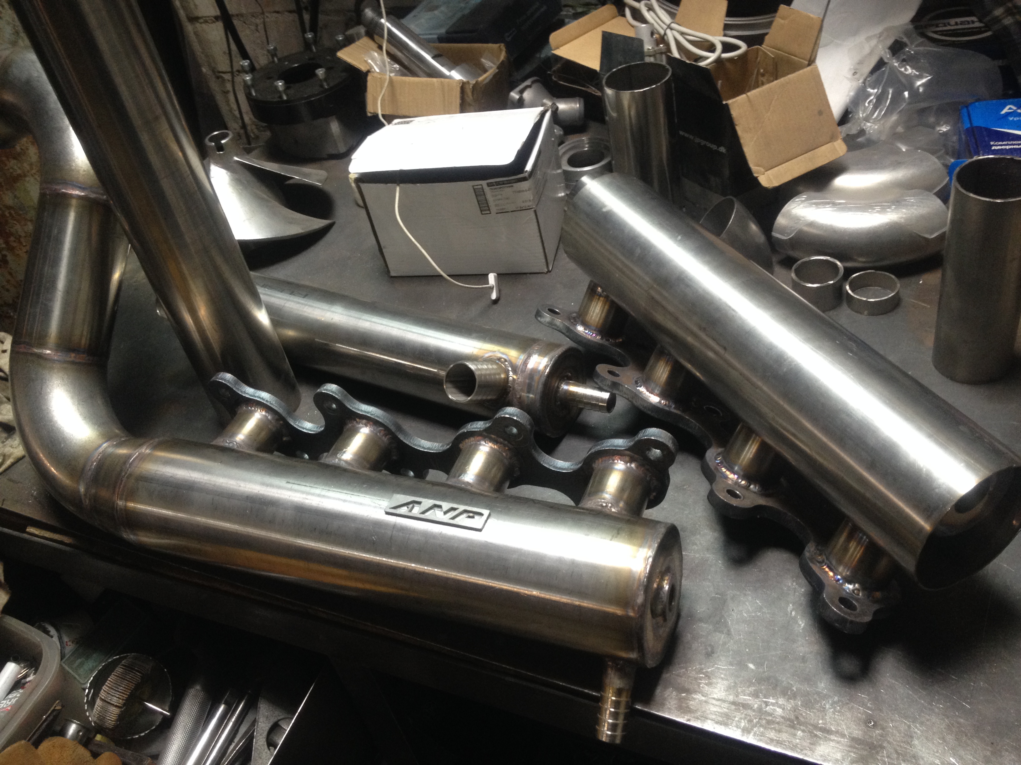

На данный момент изменена конфигурация выхлопных коллекторов для более правильной газодинамики выхлопных газов.

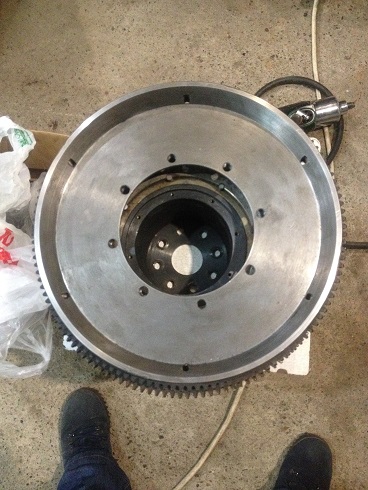

Маховик мерседес, про который все говорят

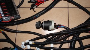

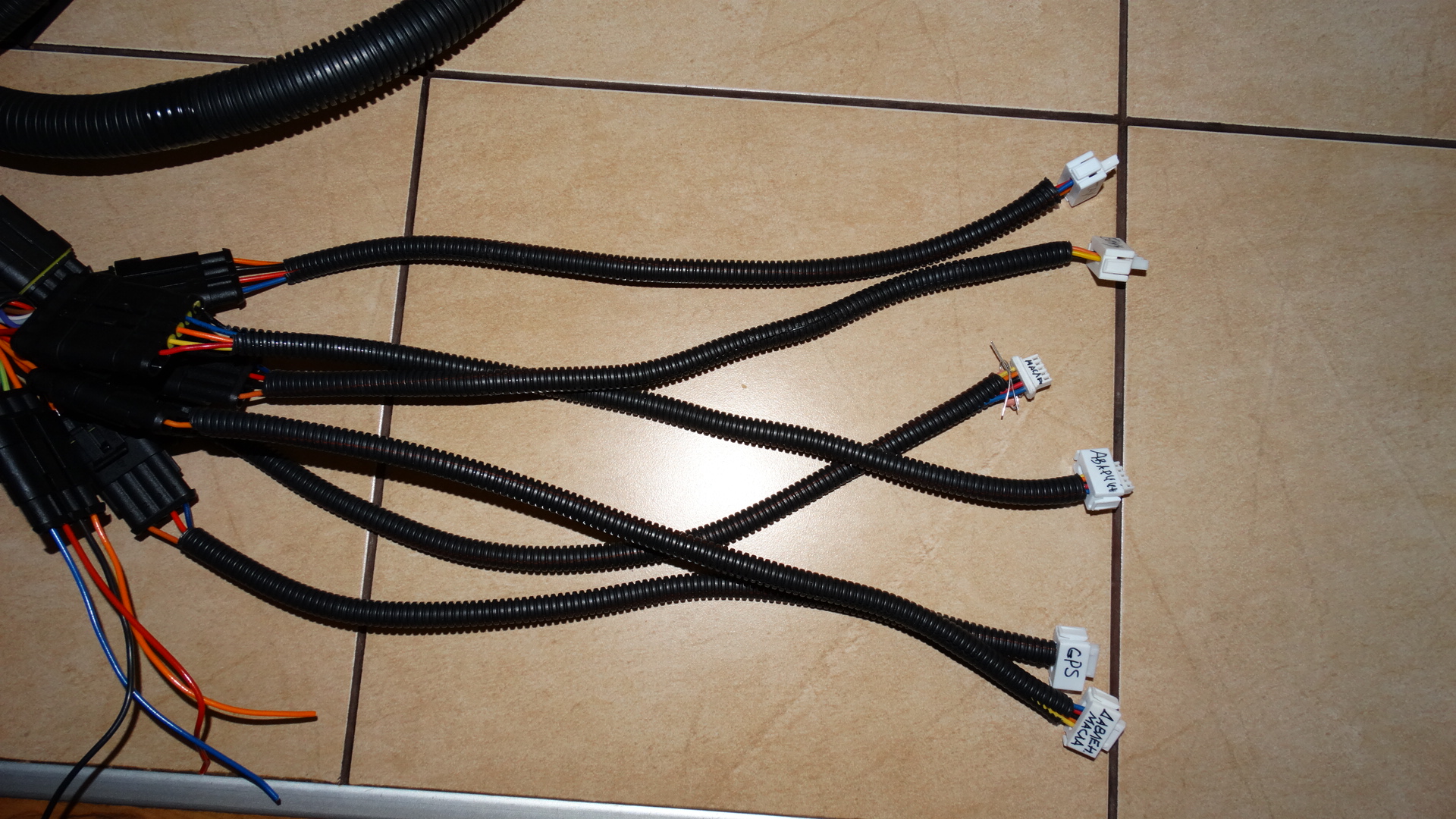

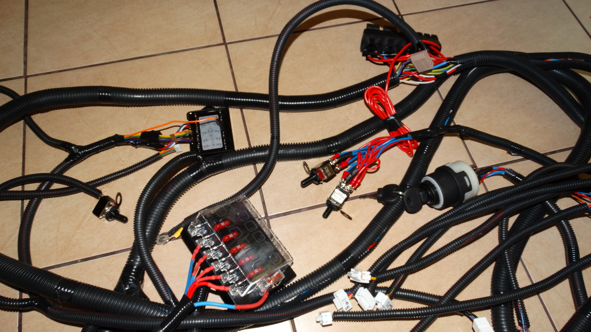

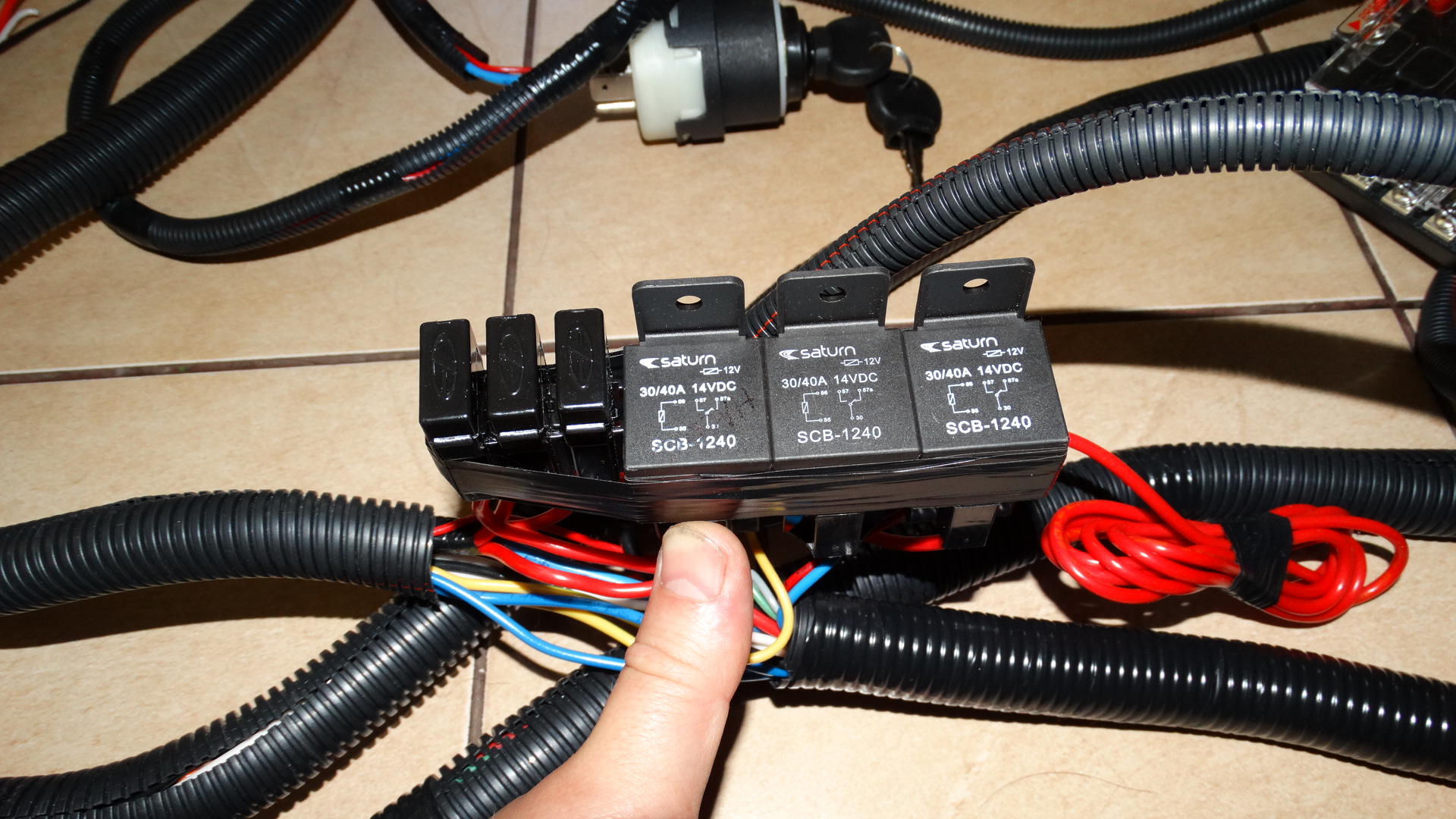

Фото проводки и составляющих

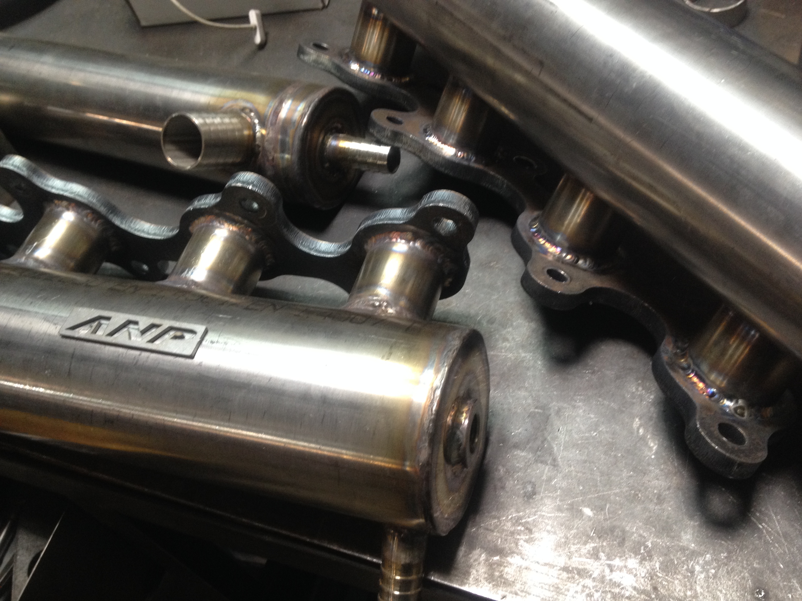

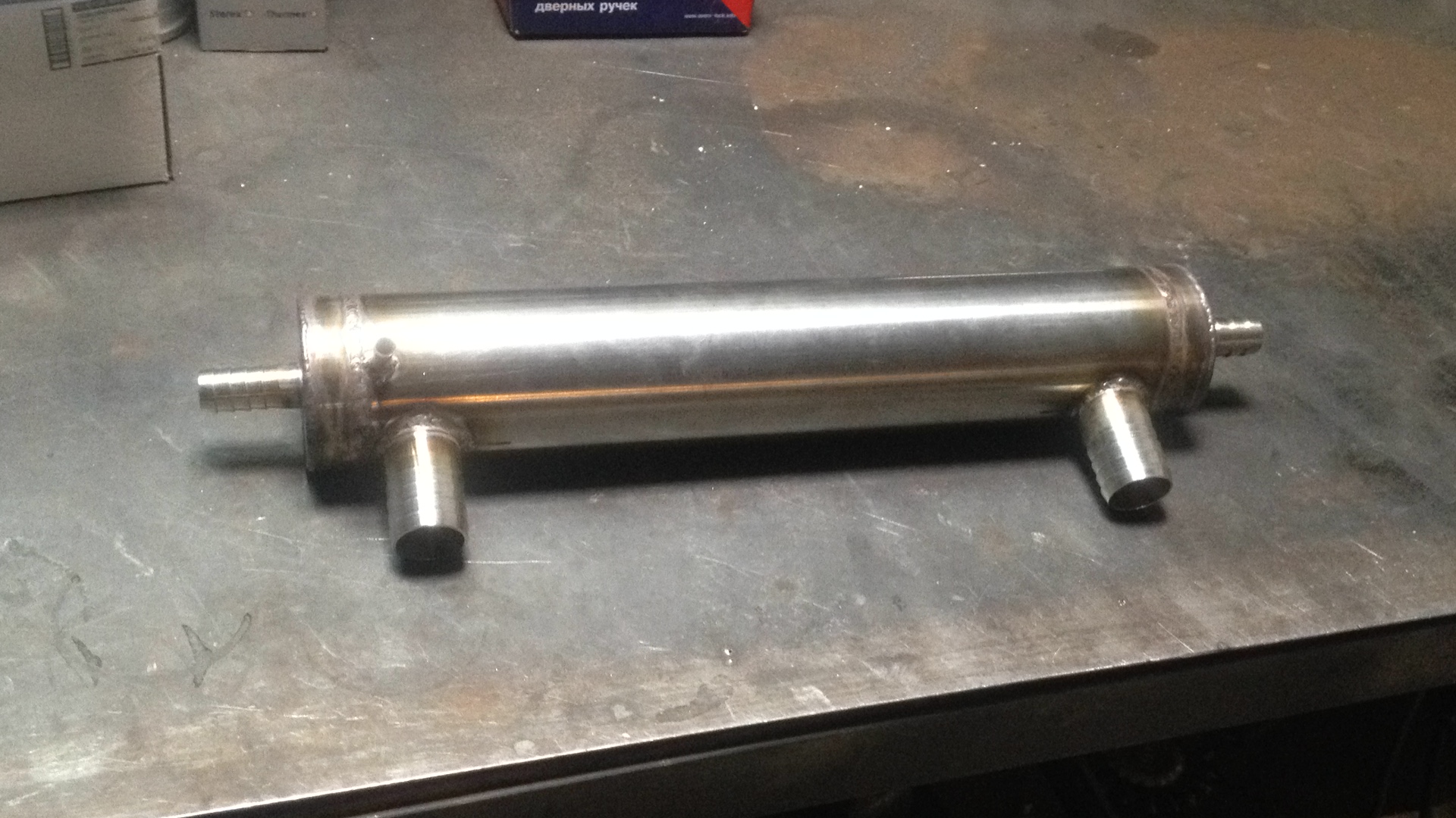

День сварки. Или день сварщика))) Железо на выхлоп узета.

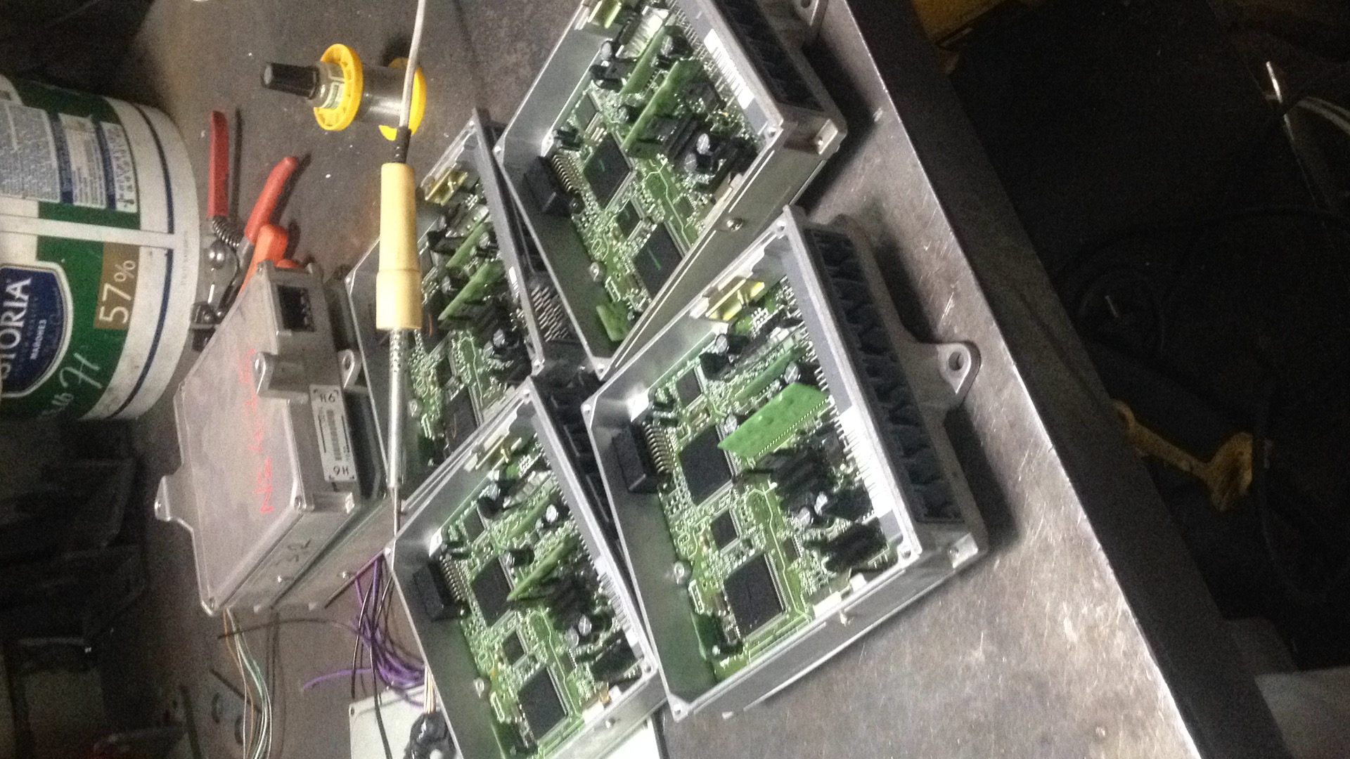

День сварщика был вчера(последняя пятница мая), а сегодня день паяльника.
