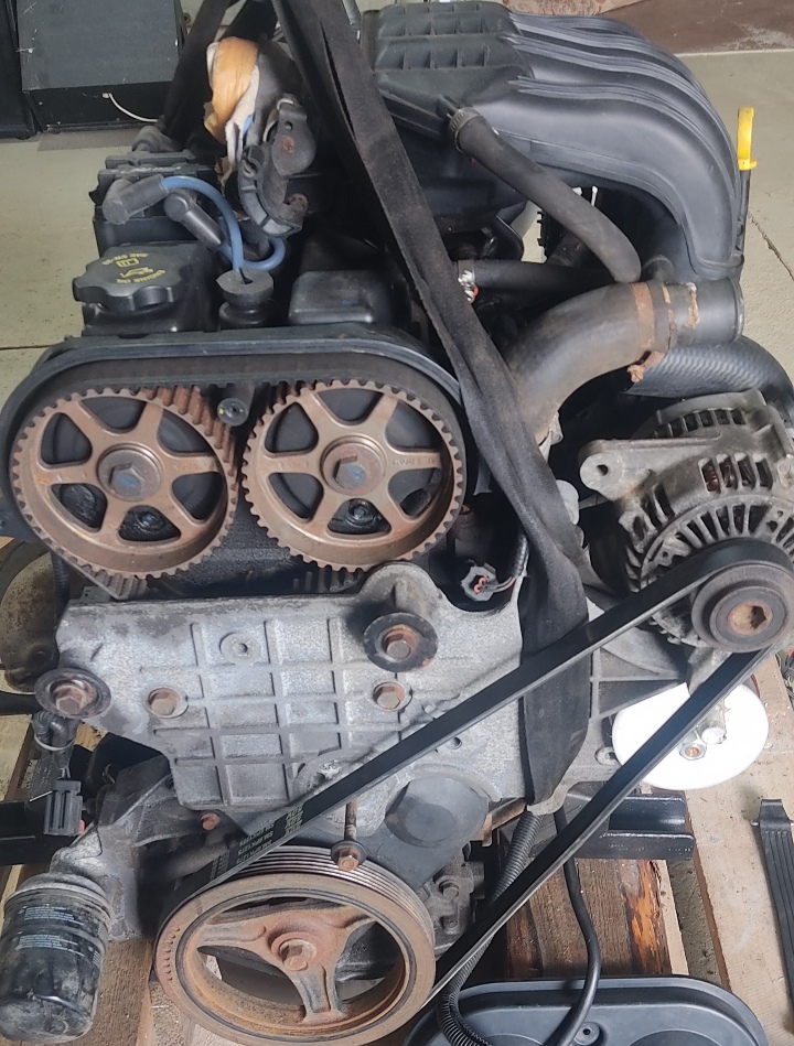

Ещё раз доброго времени суток. Слетел набранный текст, так что теперь коротко. Автомобильный двигатель, конвертация: удалил ненужные ролики то есть те которые кондиционер крутят гидроусилитель натяжителей паразитки, сделал напрямую со шкива коленвала на генератор поставлю натяжительную планку стандартную старорежимную. Пока буду наговаривать процесс конвертации поэтапно, есть вопрос куда целесообразнее устанавливать ЭБУ на двигателе или на катере где-то крепить, там и там есть свои плюсы и минусы не надо удлинять провода если крепить на двигателе но не растрясёт ли его?
